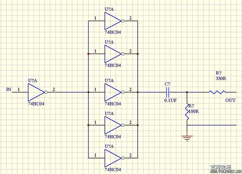

图片出处: http://www.pchifi.cn/viewthread.php?tid=20108. 74HC04,是6反相器模块,是不是买一块就行了?不用接电源吧? 比如1A/1Y就是图上的1和2吧,怎么样才能接成整形电路上的样子呢?
作者: 奥体东门    时间: 2007-11-7 14:04
74HC04是14脚封装,看了下图 按整形电路,反相器模块的1、3、5、9、11脚应该相连接, 2、4、6、8、10脚应该相连接, 13脚当IN,12脚与以上奇数脚相连接,在配以阻容元件, 电压4.5~5.5V,要加吗?

你是空板还是成品板? 成品板不必修改了,直接上电就行。 空板焊接按照bom2.2表格就行
作者: 奥体东门    时间: 2007-11-7 14:22
我的是成品板,还要加整形电路吗?
作者: 语蓝    时间: 2007-11-7 14:32
整形电路是对你cd而言啦,加不加都可以用,你自己看着办就行,呵呵

作者: 奥体东门    时间: 2007-11-17 19:36
整形已焊完,装入CD线路中。
