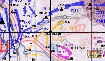

期待楼主续写332高地战斗经过。不过,依当年一比五万地图看,营指所在的362高地,似为382高地,然而楼主提供资料之详尽,仅看其中该团2营隶属关系的变化时段,出处应有一定的权威性---请继续。
作者: xsjaqbl    时间: 2008-9-17 01:01
5连在385高地就地组织防御,4连前出到362高地,准备炸毁谅山城南昆八铁路大桥,6连进至382高地防御。2日18时,2营主力进至362高地。 ------------------------------------------ 这个2营的4连和6连所进至的362、382高地,距前沿都很近,唯有5连所在的385高地,还在扣当山西北面,距382直线也有个4、5公里,还不要说走小路。而332高地战斗的主要力量又为5连,该连非强行军而不能到332高地,看楼主战例中是否涉及这一问题?
作者: szzhd    时间: 2008-9-17 01:05
以下是引用xsjaqbl在2008-9-17 0:27:05的发言:
xsjaqbl老战士看的仔细。营指是在362高地,该高地在河北岸、铁路西侧。382高地在362高地东北,跑步需要1小时20分钟(根据战例内容推测),当时6连在382高地防御。 此文是依据50军战例、军科版营战例和148师政治工作经验等书写出。战例后面,我会列出参考文献。

这个2营的4连和6连所进至的362、382高地,距前沿都很近,唯有5连所在的385高地,还在扣当山西北面,距382直线也有个4、5公里,还不要说走小路。而332高地战斗的主要力量又为5连,该连非强行军而不能到332高地,看楼主战例中是否涉及这一问题? ------------------------------------------------------------------------------------------- 战例没有交代。但据148师政治工作经验介绍,5连是在3月3日上午接到命令继续前进的,而战斗是3月4日早晨打响,时间应该来得及。
作者: xsjaqbl    时间: 2008-9-17 09:59

战例记载,3月2日下午,164师炮群指挥所从400高地转移至385高地;1、2营指挥所分别向382高地、461高地转移;3月3日,1营前观进至362高地。
如您所讲,164师炮群及各营指挥所在3月3日后向382高地又进行了一次转移。

作者: 广西神勇战士    时间: 2009-2-20 00:52
顶老兵的贴。请查阅我发的谅山的图片,不知能否看到你们所战斗过的高地?请看里面的最后一张图片http://bbs.yournet.cn/bbs/ShowPost.asp?ThreadID=7286
作者: 一老兵    时间: 2009-2-20 18:15
<DIV style=\"FLOAT: left\">广西神勇战士 </DIV><DIV style=\"FLOAT: right\"> </DIV>
战友:你的照片我看了。远处的高地好像不是我们进攻的地区。我们是从昆八铁路桥附近过的奇穷河,是打的最远的连队。那一片地区喀斯特地貌特征不明显。处于谅山南偏东地方。谢谢。

作者: 广西神勇战士    时间: 2009-2-20 22:25
指导员前辈,昆八桥有没有相关的地图呢?因为我也不知道昆八桥在谅山的什么位置,如果有,盼能看一下,想知道具体是在什么位置,如方便的话。
作者: 一老兵    时间: 2009-2-23 10:56
:你好!
我手头目前没有地图。我们说昆八铁路桥,是从当时的军用地图上看,该桥在昆八高地下,是我们的叫法。越南怎么叫,就不知道了。现在回想铁路桥建筑情况和钢轨磨损情况,那条铁路有可能是条支线。你可以从已出版的444团5连2排332高地伏击战战例附图看,也可以找越南谅山旅游图看。谢谢。

作者: 一老兵    时间: 2009-4-1 07:26
广西神勇战士:你好!
从你贴的地图看,这个图比例太大。图上昆八铁路桥没有标出来。看来我推测是支线没错。应该是越军通向坦克修理厂、弹药库、兵工厂的支线。具体位置应该在图上昆八字下方奇穷河拐弯处东边。
