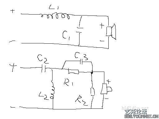

作者: 语蓝    时间: 2007-8-26 10:42
1.分频器
L1=0.68 1MM以上铜丝
L2=0.43
CI=5.29
C2=3.2 WIMA电容
C3=1 WIMA最好电容MKP10
RI=2.2 无感水泥电阻
R2=22 同上

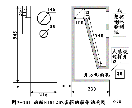

作者: olo    时间: 2007-8-29 21:47
没用过书架箱的架子,不知道可不可以移动?!
作者: 语蓝    时间: 2007-8-30 09:14
移动?你指摆位么‘?
作者: olo    时间: 2007-8-30 21:40
移动?---〉把喇叭从前面换到后面。 不知道行吗,不行就还在前面老老实实作,后面出气! 图的左面是原图,右面是我想做的样子---没说明白!
作者: olo    时间: 2007-8-30 21:49
你的资料中有这个箱子
作者: 语蓝    时间: 2007-8-30 22:07
呵呵,如果是简单的移动应该没问题,主要是音箱尺寸,分频器调整
作者: olo    时间: 2007-8-31 23:11
我耶,谢了!再搞个多媒体音箱就开始作!嗬嗬,自己做的第一个垃圾箱子也听了3年啦!

作者: olo    时间: 2007-9-1 22:02
这个图 我改的图左侧导向口没画出
作者: olo    时间: 2007-9-1 22:27
就是里面水平转换,出气口成80X80
作者: 语蓝    时间: 2007-9-1 22:46
