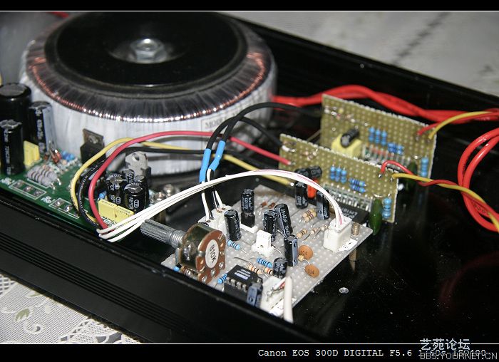

上个星期。。。最后发现拼板有问题,,,哭啊 7改8改 ,,改到头晕,,好像大小差不多了,,, 有空这个个星期去做PCB,,没空就下个星期了,,,,HOHO

前级板的电位器方向好像反了诶
作者: 语蓝    时间: 2007-11-27 08:59
电位器莫非用延长杆?还是比较特殊形状的?
作者: 神马精灵    时间: 2007-11-27 09:35

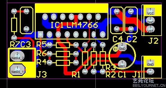

PCB不及格,因为用自动布线,画的太差了
作者: 语蓝    时间: 2007-11-27 10:38
1876准备卧放吧,不然机箱没发当散热器,卧放貌似可以放的靠边点啊 那么接线作就能靠外垫,就不会那么拥挤啊

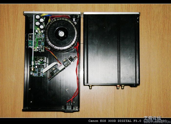

装好了, 装到箱子里面了, 可以直接装到DAC的箱子里面去了, 明天有空做个测试。。。。。。。。。。。
作者: 华尔兹    时间: 2007-12-19 01:08
夏天散热不会有问题吧
作者: 语蓝    时间: 2007-12-19 09:02
直接机箱散热了吧

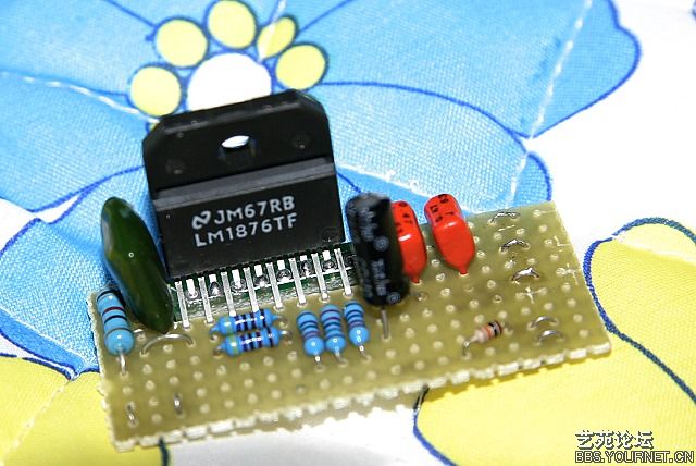

作者: white    时间: 2007-12-23 20:11
很多事情不能心想事成,,这版PCB失败的说,,浪费了我不少的时间和金钱,,郁闷阿,, 鬼知道1876这么衰的说,,一短路就挂,铜皮引线稍长3CM以上肯定就自激,,原来的PCB肯定不行了,只好用万用PCB 搭起来,,好不容易才搞定,,第二版的PCB这2天再去做个一版来看看怎样,,,

改到第4版,电路都改的面目全非了,,总算感觉差不多了,,,整体设计完成3/4了 不过PCB都变成了洞洞板了,,,HOHO,,我喜欢洞洞板.... 打算将输出功率减小到20W,,或则15W,,,现在实际驱动能力比3885的BTL还要大,,,,,功率多了也是浪费,, 今后我就打算用这个功放替代ZEN4了.. 可惜啊,,将M4 卖掉了,,手上只有一对箱子了,,等EE的箱子类,,,

作者: 语蓝    时间: 2008-1-21 17:03
靠,除了电源,其他都洞洞了

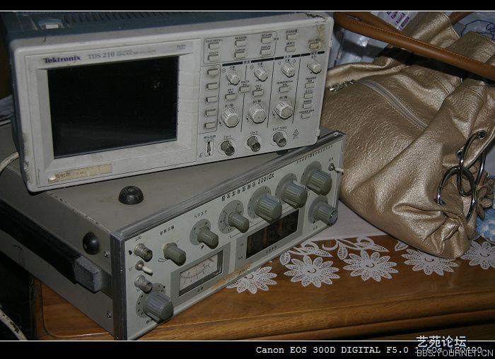

作者: white    时间: 2008-2-5 17:27
作者: donfen41    时间: 2008-2-5 22:30
打击一下楼上那位。 谁能所说这个很规律的正弦波形说明什么?为什么要正负20db的截图?
