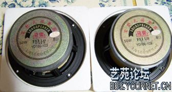

作者: 低音炮    时间: 2008-7-13 14:08
李老大 晚上上照片
作者: donfen41    时间: 2008-7-14 09:14
等照片。 希望有介绍。
作者: 低音炮    时间: 2008-7-14 13:31
以下是引用LZW在2008-7-10 21:01:56的发言:
donfen41说的真好,继续
让我来继续 先看照片 是否发走?晚上再给你频响图 谢谢

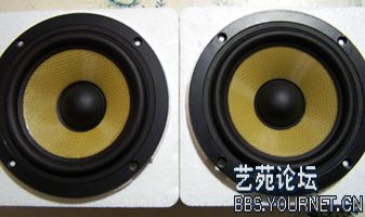

作者: donfen41    时间: 2008-7-14 17:12
这喇叭长得漂亮。几寸的?定做一对多少钱啊?

作者: 低音炮    时间: 2008-7-14 18:02
以下是引用donfen41在2008-7-14 17:12:57的发言:这喇叭长得漂亮。几寸的?定做一对多少钱啊?
不是全频 双防弹布塞潞罗蜂窝音盆 6。5寸 定做价格问LZW兄

作者: LZW    时间: 2008-7-15 20:26
以下是引用低音炮在2008-7-14 22:42:18的发言:]以后都要注意自己的小身体 呵呵
炮兄,这图太模糊了,还有个艺苑的水印 这回看起来和飞乐公布的通用的那个标准曲线不太一样了,最高点还是5k?最低点也还是3k?好像比那标准的曲线低了不少,是制作时故意这样调整了吗? 随喇叭还有这图吗?如果没有就请帮我发个清楚的吧 boeing737@263.net 多谢!
作者: 低音炮    时间: 2008-7-16 00:40
以下是引用LZW在2008-7-15 20:26:20的发言:] 炮兄,这图太模糊了,还有个艺苑的水印 这回看起来和飞乐公布的通用的那个标准曲线不太一样了,最高点还是5k?最低点也还是3k?好像比那标准的曲线低了不少,是制作时故意这样调整了吗? 随喇叭还有这图吗?如果没有就请帮我发个清楚的吧 boeing737@263.net 多谢!
这就是你那2只喇叭的测试曲线 上图是B3 下图是B4 我已把扫描发你邮箱中 请查收
