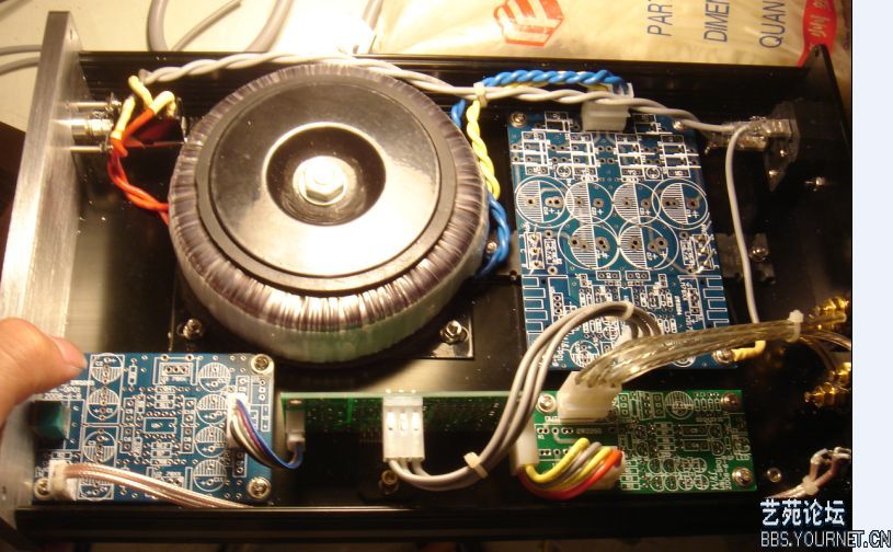

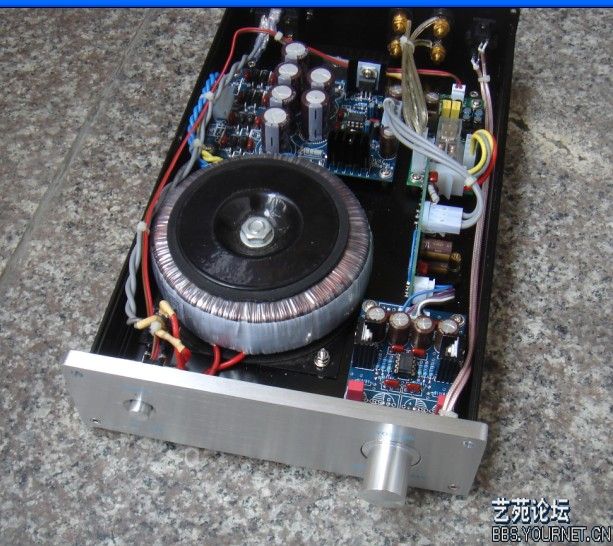

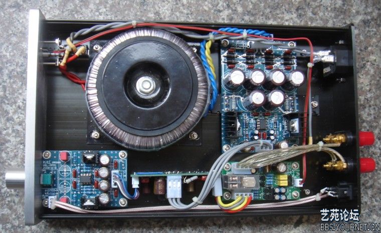

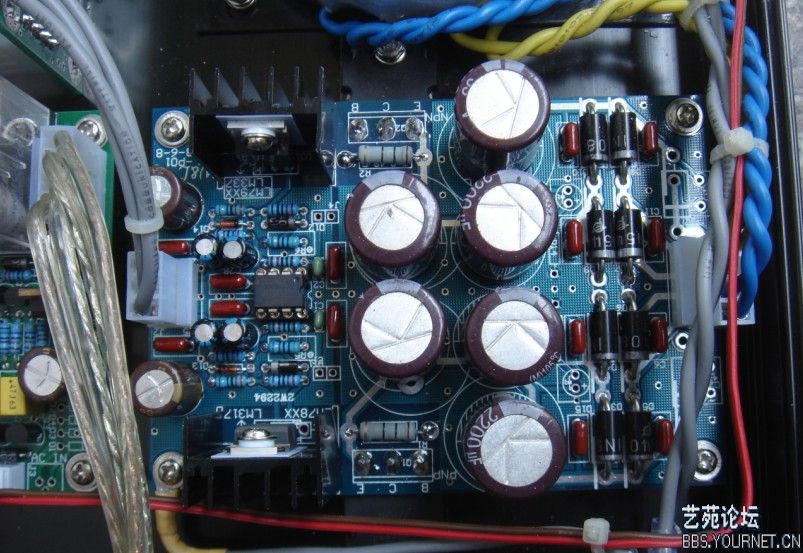

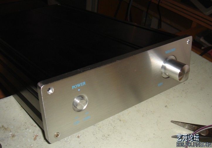

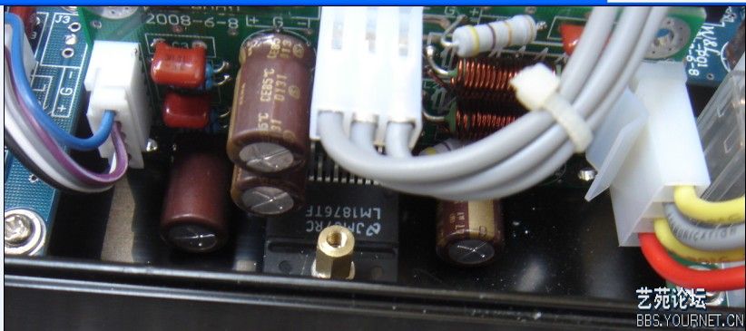

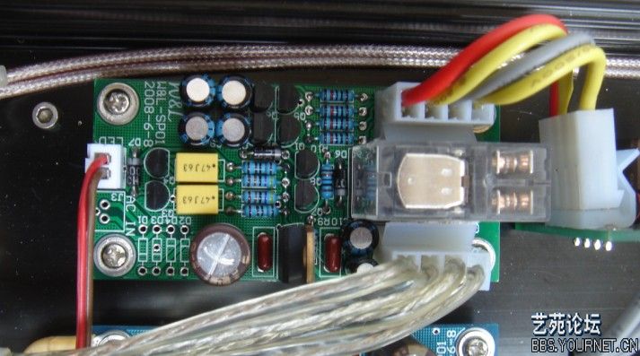

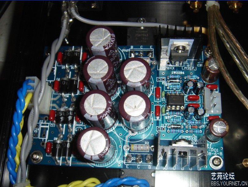

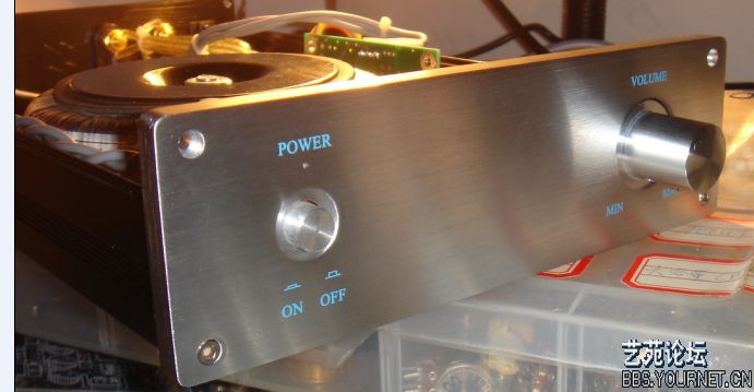

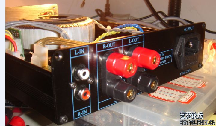

小功放,带前级,喇叭保护,电源用稳压伺服。直接用铝外壳散热。 设计初衷是推桌面型的小箱子,小书架箱,或者打磨电脑箱子的外置功放 花了一天时间,搞布局 先来点照片看看效果图

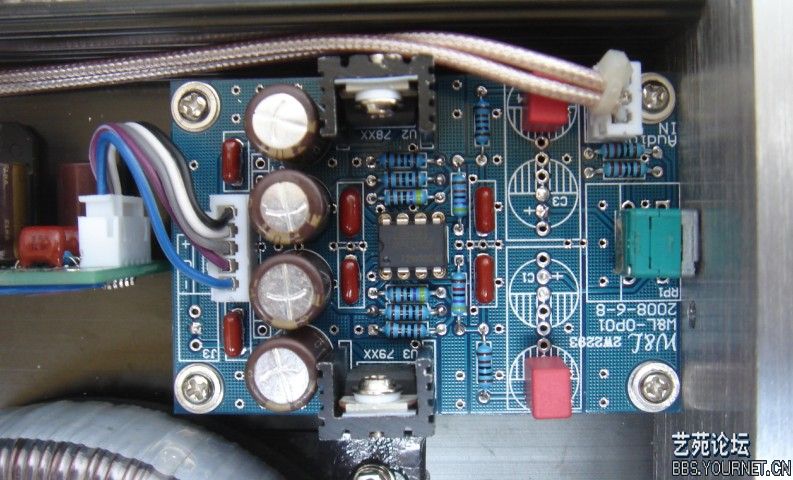

电源板子设计比较可玩 lm3X7系列稳压+大功率扩流, 也可以不加扩流,给前级使用 或者是上lm7X15系列也行。 整流管可以用mur860之类的,或者1n5408之类 支持3线或者4线的变压器输入 支持18mm~22mm的滤波电容等等
作者: 语蓝    时间: 2008-7-5 23:19

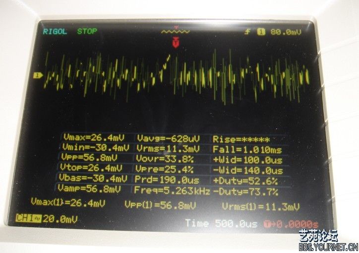

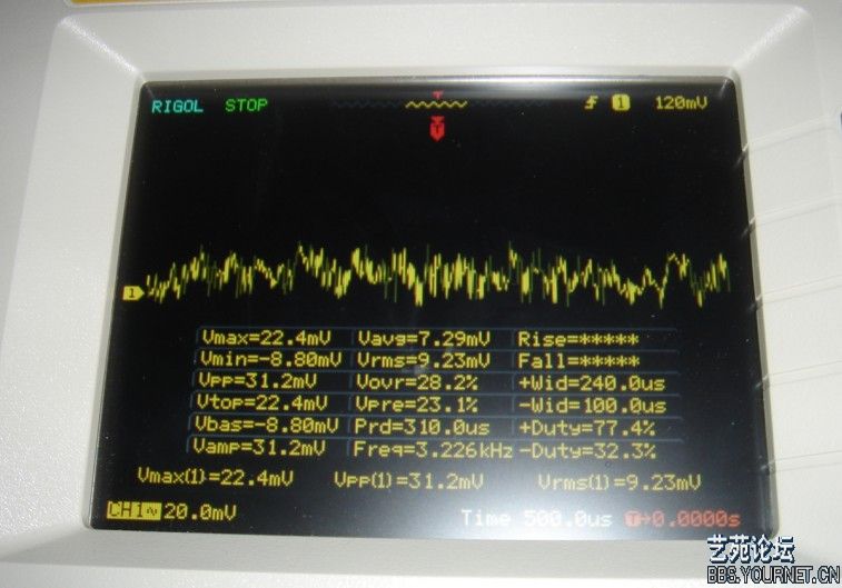

上2张电源粗测图 第一个,正24v的纹波 第2个,负24v纹波 有效值应该是10mv左右。 测量下来,正输出是23.96 负输出是24.06,精度是0.3%左右
作者: 语蓝    时间: 2008-7-5 23:30
来个普通用料板电源

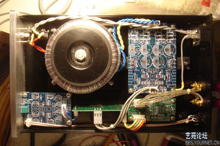

那个信号线好面熟。小马推荐我买的也是这种。^_^。 为什么焊接前要先摆布局,头脑大概有个印象不是就行吗? 插个问题:主板cd in 插口为什么有4个口,如果是数字输出2个口不就可以了吗? 隔直电容只要耐压没问题,容量不用考虑是吧?
作者: 语蓝    时间: 2008-7-6 14:19
要打孔啊,要考虑变压器影响啊,所以要弄布局。 主板cdin是模拟的好像,RGNd,gndL好像是这样吧 隔直电容的话要考虑耐压的,2端压差不能大于耐压啊
