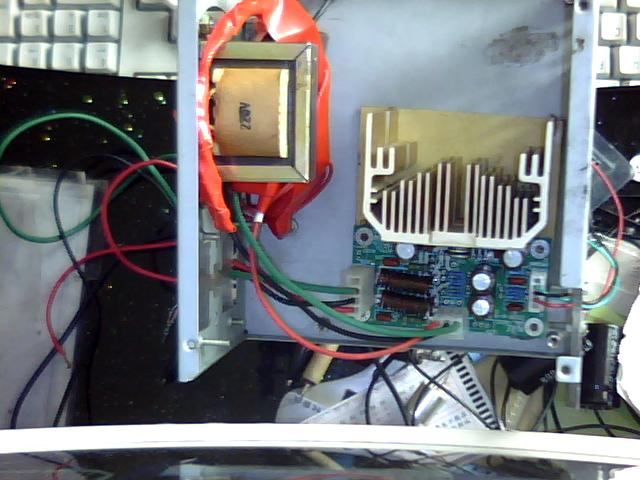

作者: 姜宇熵    时间: 2009-1-20 18:50
标题: 传个图,电脑的电源做的壳子。
作者: 语蓝    时间: 2009-1-20 19:50
那个问题解决了么?
作者: 姜宇熵    时间: 2009-1-20 19:53
没有输入输出的端子,直接连的线。
变压器也没换呢。

这个变压器30W的!?
作者: 姜宇熵    时间: 2009-1-21 15:21
没有30w,也就十几瓦吧。
作者: olo    时间: 2009-1-22 17:30
30W的E牛才18元
作者: 姜宇熵    时间: 2009-1-25 16:34
呵呵,抽空,去买,换。
