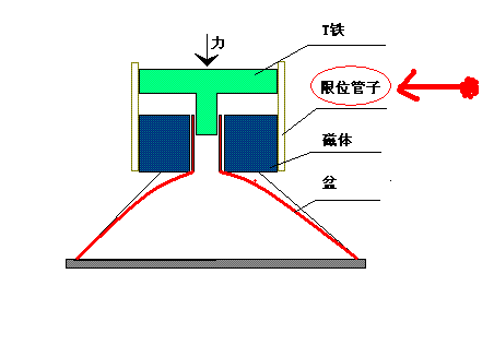

作者: olo    时间: 2008-12-1 11:31
1.能找一段内径那么粗的下水道管就可以了,涂上胶按下据压重物。
2.绳子缠木片类东西,要点:长度适中、固定结实;其余同上------难度提高!
如有飞机找块木板开孔就好了!

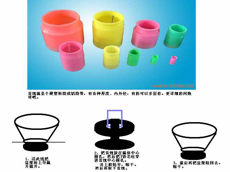

猫猫试试这个方法。
若图片看不清下载后再看。

作者: 语蓝    时间: 2008-12-5 08:42
小姜,你这个方法不错,哈哈。有用处
嗯,炮灰喇叭听腻了,换换口味
作者: 低音炮    时间: 2008-12-5 12:28
语蓝:
找不到啊···
用个音规就可以了 最方便的办法
作者: 语蓝    时间: 2008-12-5 12:43

作者: 低音炮    时间: 2008-12-5 13:03
语蓝:
低音炮:
语蓝:
找不到啊···
用个音规就可以了 最方便的办法
什么是音规?怎么弄?!
牛皮纸卷一个就行了 反正要拆防尘帽了 什么办法简单用什么办法

作者: 姜宇熵    时间: 2008-12-5 20:58
作者: 低音炮    时间: 2008-12-6 09:29
能找到直径和T铁上的孔内径一样大的螺栓吗?

作者: 语蓝    时间: 2008-12-6 11:47

找块木板 把螺栓固定在板子上 喇叭防尘帽去掉 扣在木板上 使螺栓通过音圈骨架 找好中心后 用螺丝将喇叭盆架固定在木版上 磁铁上抹胶 将T铁中心孔套入螺栓 粘好后 从木版上拆下喇叭
作者: 姜宇熵    时间: 2008-12-10 00:16
这个方法好啊,省事,高效!
炮哥很专业啊!

作者: 语蓝    时间: 2009-1-20 22:08
