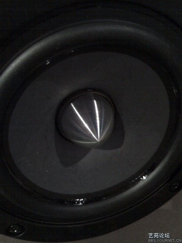

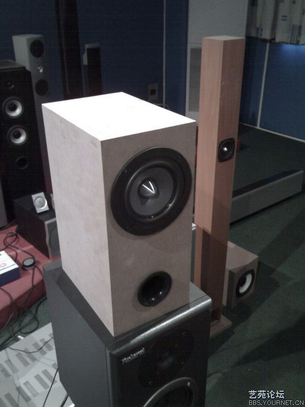

首先,不是和金蛇兄对着干,呵呵,DIY嘛,听着觉得好就行了。 TB-W4,振膜是竹子纤维(月同)体,橡皮边,铷铁硼,灵敏度88dB, 频响75-20kHz(-3dB),最大功率50W,TB原厂新鲜出炉。 于是做了一对倒相箱, 结果一听就中毒了,因为是全频,点声源,很好摆位,音场一下就出来了,定位也很准,低频冲击力不够,但只是量感少了一点而已,听加州旅馆、如风、The Corrs,平衡感已经很好了,人声也够丰满,整体表现来说,中频没的说,一流!听到耳朵爆浆(嘻嘻)。高频有点谐波失真,但这个失真并不明显,而且不刺耳,估计大部分是二次谐波。 一句话,中毒了。并不是因为声音好,好上一条街的喇叭也听过。主要是因为太便宜了。因为不是全频的话,还要加上高音两只、分频器两块,整体价格分分钟上千元,而且不容易调好,不适合一般DIY友啊。

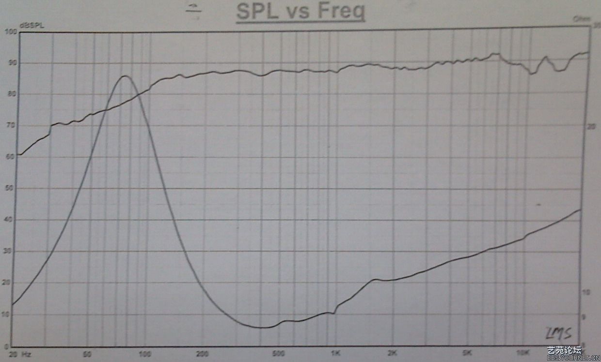

希望看到频响曲线

发表于 2007-12-7 20:36 |只看该作者
以下是引用hothuo在2007-11-25 1:53:00的发言:希望看到频响曲线
以下是TB原厂给出的SPL和阻抗曲线,我用手机翻拍的,不太清楚。
