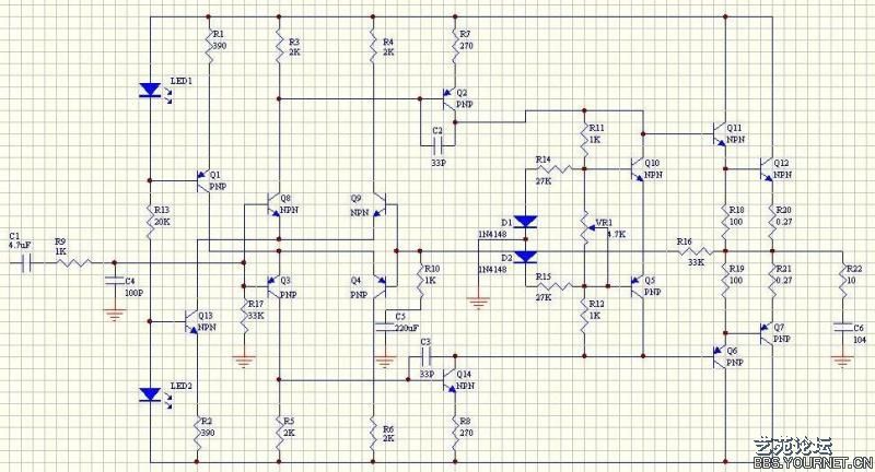

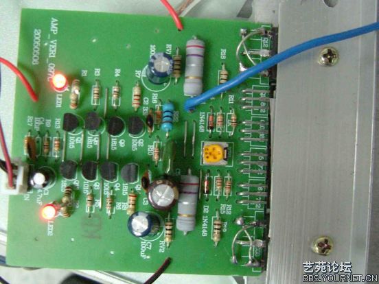

先上原理图 再上当年的试验板
发表于 2007-9-14 12:34 |只看该作者

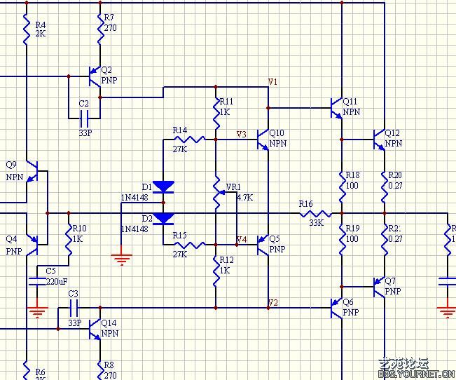

三极管NPN小功率用1815 PNP小功率用1015 推动管、动态偏置管用B772、D882 输出管用D718、B668 中点-40MV左右,当年感觉不比3886差 全无配对、普通元件有这个效果也就不错了... 动态偏置部份原理分析 刚整理了一下,把它的动态工作原理说一说(关键在D1、D2这两个4148上),希望能帮助到有兴趣的朋友理解这个电路。 可参见无线电1999年第2期第14页“自动偏压功率放大器的制作”一文。本电路动态偏置部份即源于此处。 静态时由于D1、D2处于微导通状态,故可忽略流经R14、R15的静态电流,即调整VR1便可控制末级功放管静态偏流,这与其它晶体管功放并没有区别。 动态情况下,当输入信号为正半周时,Q2导通加大,Q14导通减小,V1、V2的电位随着输入信号的上升而增大且>0,此时D2反偏截止,流经R11-->R14-->D1-->地的电流增大,V3电位减小(相对于R11,D1不存在时,其实在正半周它还是在上升的,只是幅度小了),Q10导通角变小,同时因D2反偏截止,本来有微小的电流经由地-->D2-->R15-->R12-->Q14-->负电源的电流消失,从而使V4电位上升-->Q5导通减小 Q5和Q10的导通角同时变小-->V1、V2两点间电压差增大-->最终结果是使Q7不截止。负半周时同理可得。 R14、R15两只电阻决定了动态偏置量,阻值越小则效果越明显。 修改了一下,应该没错了,修改了两次,刚才又仿真了一回算是重新温习了一下这个电路的工作原理,不敢说十足十明白但至少也算是明白个七七八八了。

仿真原理图打包 [upload=rar]viewFile.asp?ID=496[/img] 当年文中的一些回贴 动态时虽然D1、D2会在导通与截止间转换,但它不会引起未级的交越失真, 而且D1、D2用的是4148, 而4148的开关速度在3ns左右(厂家不同略有差异) 3ns的开关速度最高可工作在333 MHZ上了 对电路的影响已是微乎其微了。 不管是动态甲类还是纯甲类,都可以空载,(针对石机) 只是纯甲类机此时处在最大功耗状态, 而动态甲类机处于最小功耗状态。

发表于 2007-9-15 16:50 |只看该作者
好像说反了吧?Q2导通加大后应该是D2截至才对哦。要不是我理解有问题?
发表于 2007-9-16 09:09 |只看该作者
好象是我说反了,我再仿真验证一下........ 两年前搞的,差不多忘光了
发表于 2007-9-16 09:21 |只看该作者
确定是我说反了,今天还得为了生活而奔波,等有空回来了再来整理一下怎么描述 看来我对这个电路的理解还是吃不透啊...... 大家互相学习,共同提高!

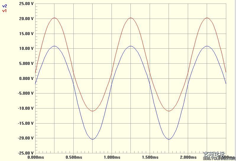

发表于 2007-9-17 15:15 |只看该作者
上一张仿真的V1和V2两点的波形
发表于 2007-9-17 15:41 |只看该作者
[upload=rar]viewFile.asp?ID=544[/img] 上传最新版的传真原理图,用protel99se可直接仿真。
