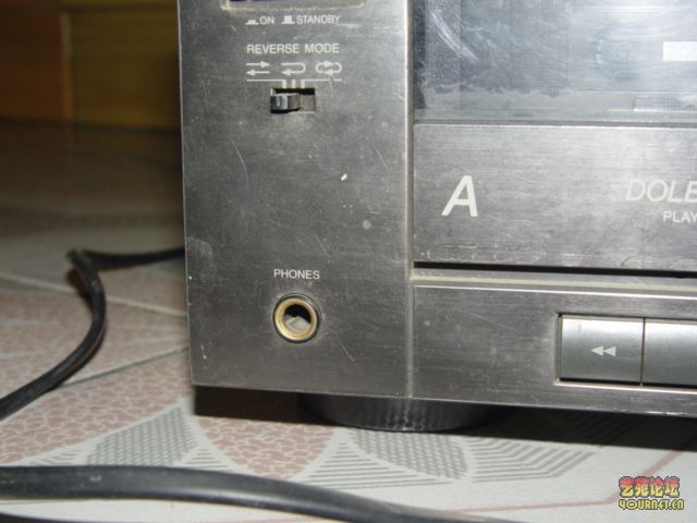

想起俺还有个古董级的东东“卡座”。听过随身听的都不陌生吧?当初也是巨米之物哇。哈哈...那上有监听插口啊,把它也从床底请出来。
JVC卡座,录音专用监听插口。只是再录音时才有监听功能。无所谓,找出当初玩不起CD时用来扒歌的空白带。放入带仓,按下录音键再按暂停,磁带停止,监听功能实现。接上电脑试听。。。。。。。
神啊,,,,,,这个美!!绕梁三日啊,中高音不说了低音比在店里试音时还有力度和弹性。不愧是监听级的东西啊,就此中毒,而且中毒颇深。看来以后又多了一项败家的借口了。

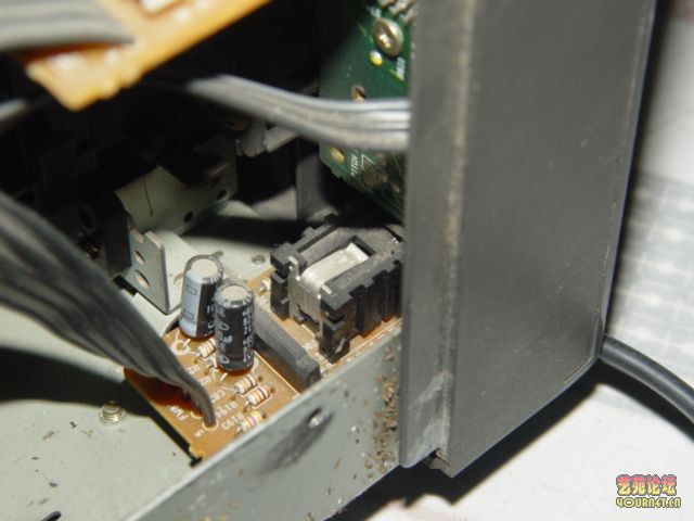

NND,这东西绝不是一般的什么2.0,2.1.可比啊。说实话,当初也用过廉价的耳麦和几款小鬼子高档随身听上的耳塞插上听过,没出过这样的好声啊!想来想去还是阻抗在作怪。马上网上查资料发现,中高阻抗的耳机一定要用耳机放大器推才能出好声。而低阻抗的耳机插在耳放上搞不好会适得其反。看来卡座里是有放大电路咯,,猜没有用,开膛破肚眼见为实。。。
找到了,就这一小块板板,,不服不行啊。看来是一块耳机专用运放块。。难怪。

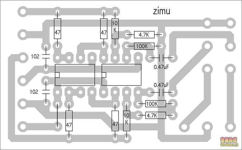

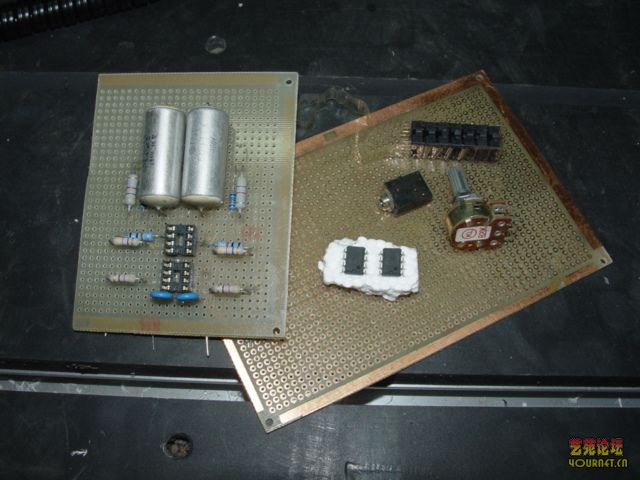

找了很久,发现47耳放的电路正合适俺这样的初烧。原件好找,电路简单,易制。用洞洞板就能搞定。。关键这电路大家的评论都不错。。嘿嘿。。
开工:

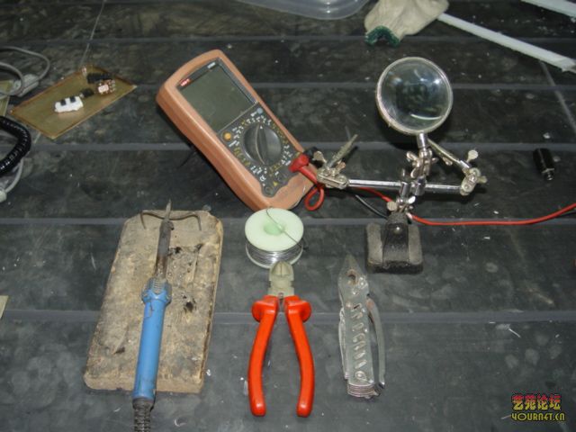

工欲善其事必先利其器,,先上家伙。。

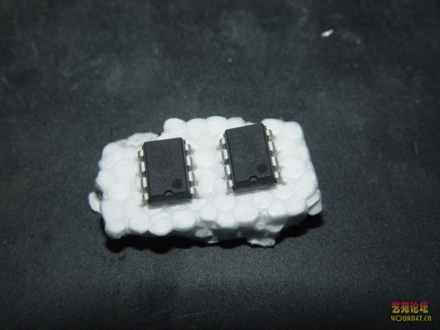

运放选用,NE5532.在烧友中一直都很有口碑的运放。。

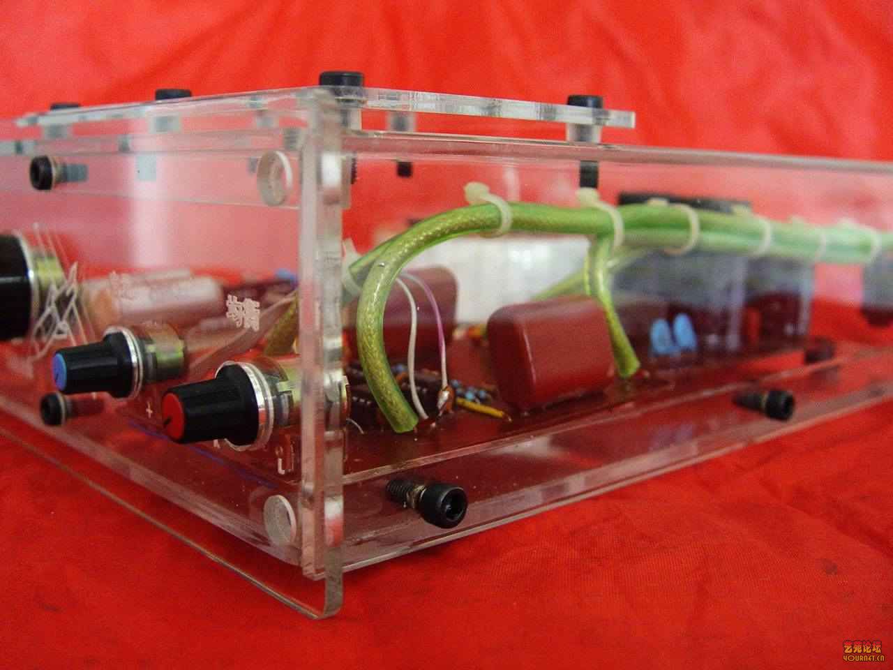

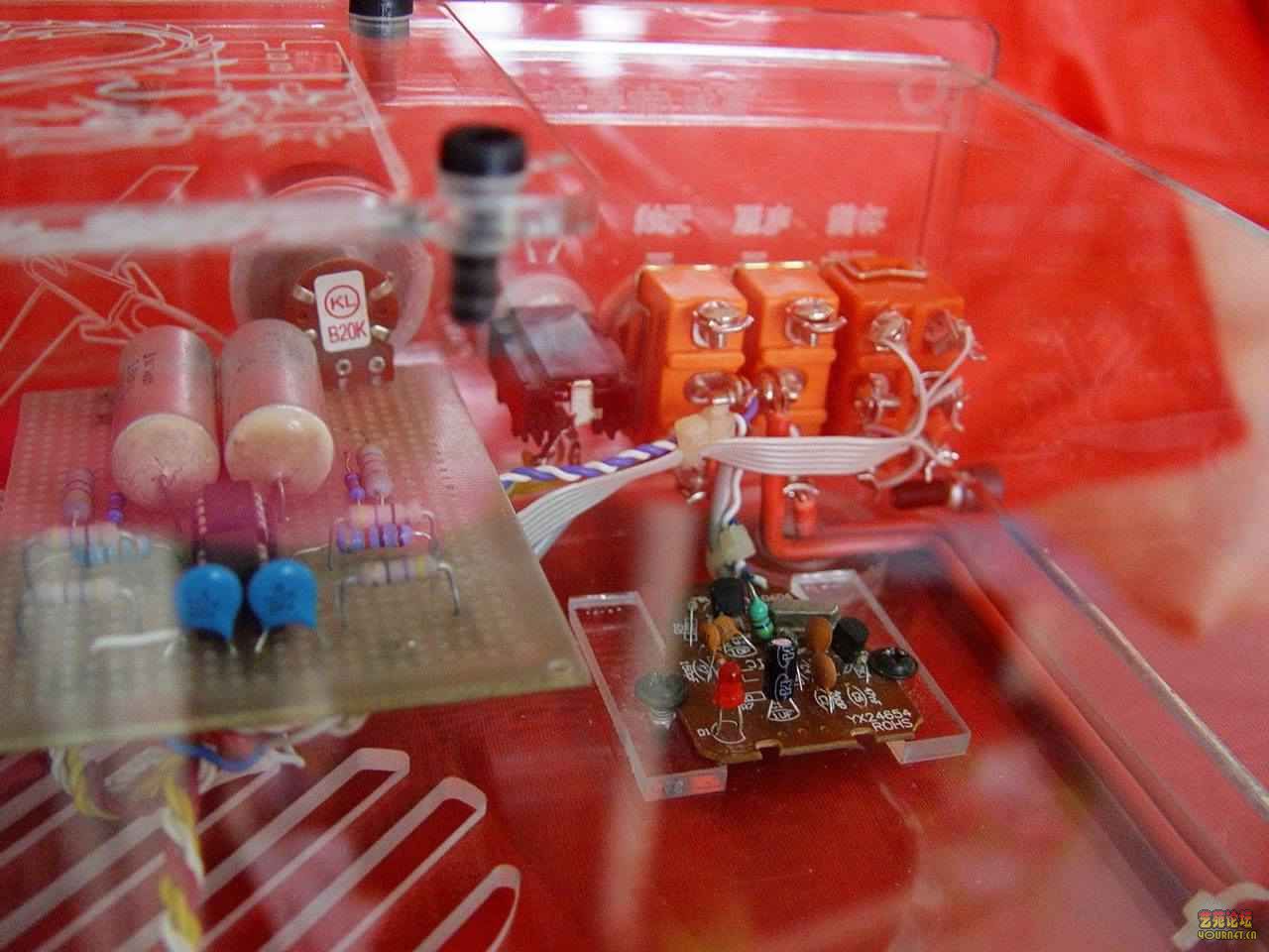

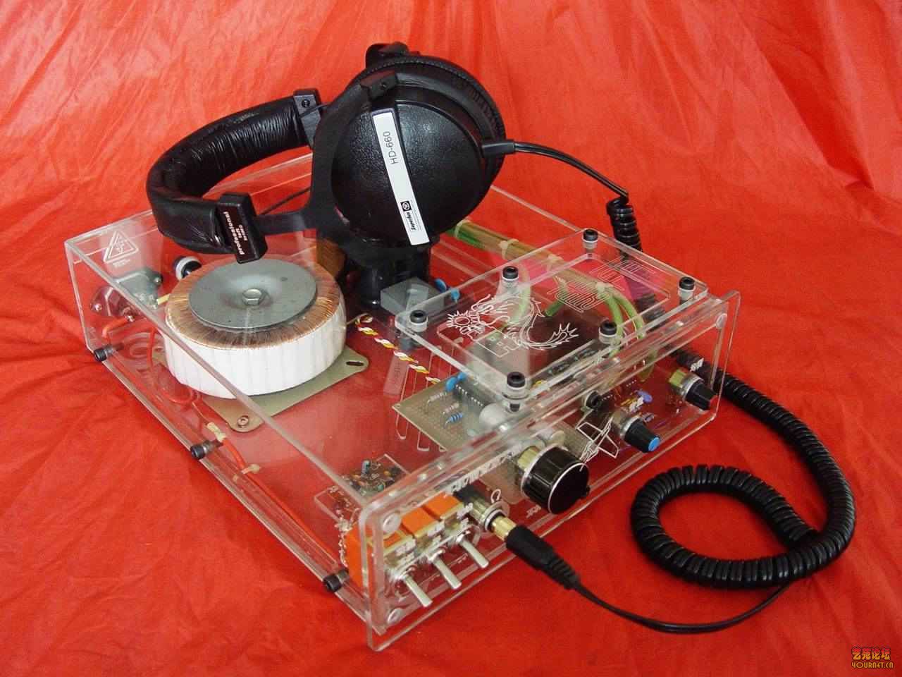

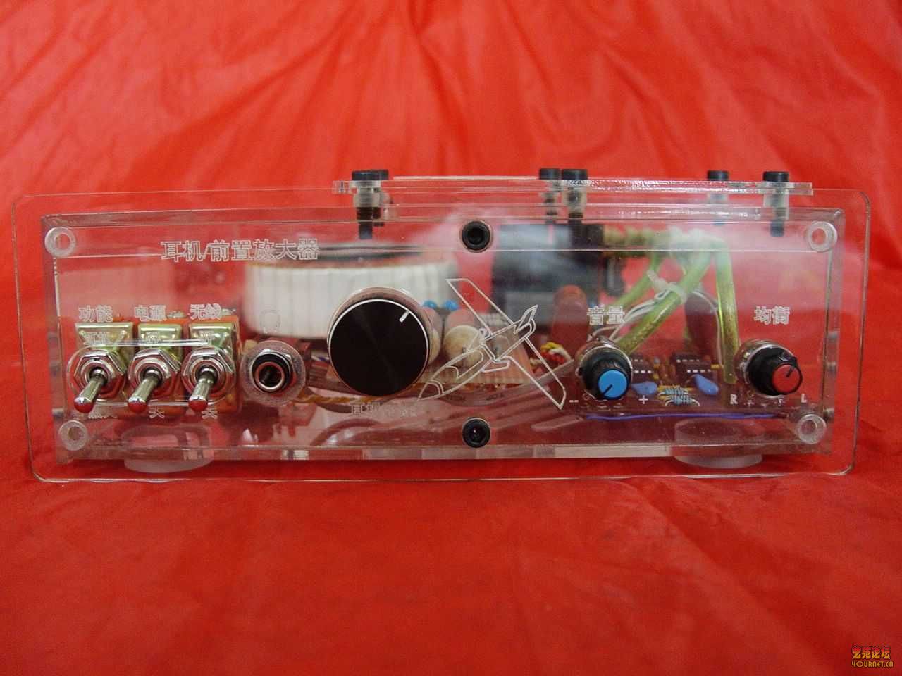

半成品,基本完工,插上运放块,接上电源,输入输出就OK。
此耳

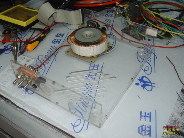

电源部分很让俺头痛,都说上电池爽,可俺这东东还没出声,还是先出声为妙。本着自力更生,一切省钱的原则,决定挖坟。寻找尸体。。

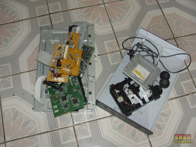

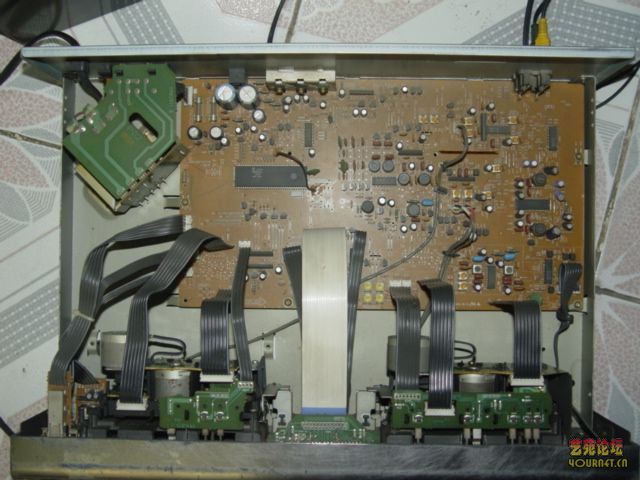

先挖出了好友家一台老VCD尸体:
本想找到变压器,打开一看,NND开关电源!气愤,大卸八块,拆下输入插头,电源线,保险,和电源开关备用。

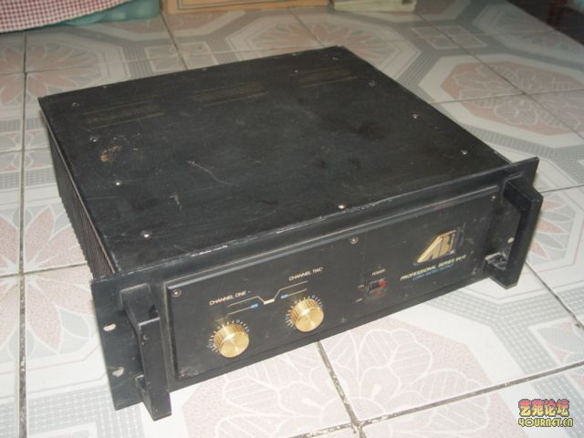

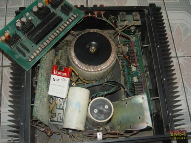

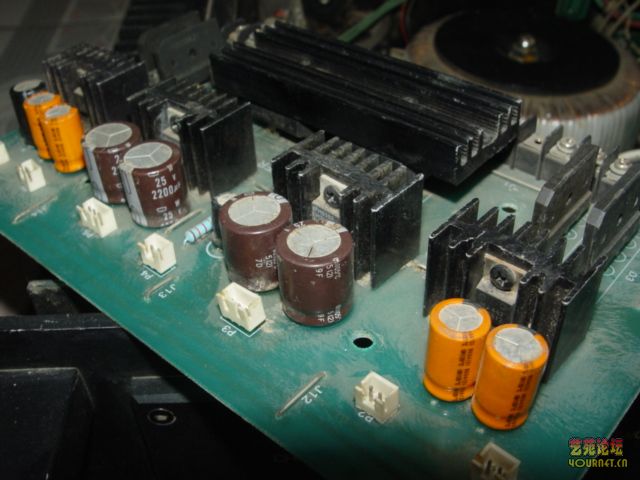

又想起N年前掏的老美一后级,已经被我搞成尸体了,但电源部分完好。那里有电源和稳压。。挖出来:
就是这家伙,大牛,大水塘,多路正负双电源供电板。不过看来看去,这家伙真的有点太大了。给烟盒大小的一个耳放供电用这好像离谱了。还是留着吧,等再长些能耐说不定能用它搞个分立式纯甲类什么的。。嘿嘿。。
再找,没有尸体可拆,,,,又不想多花银子,如何是好!

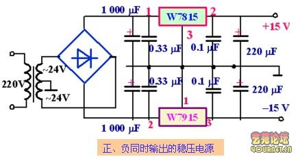

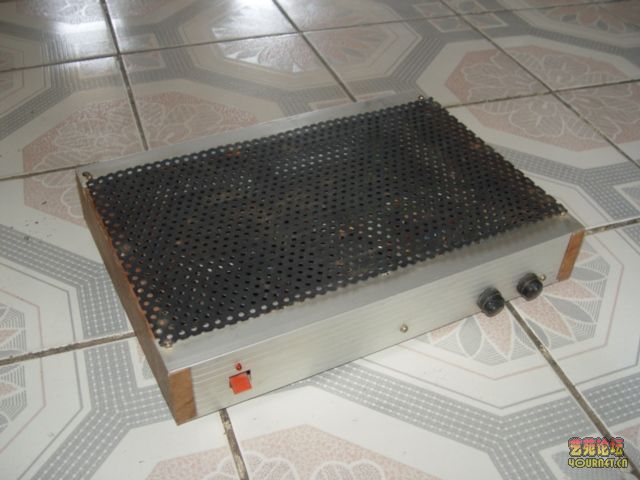

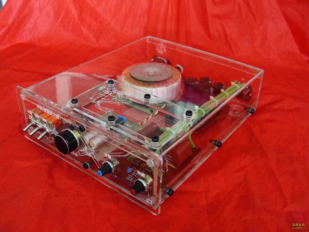

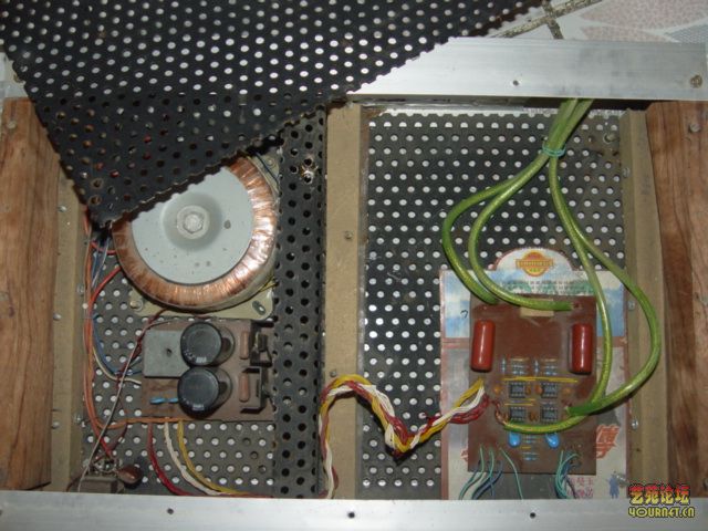

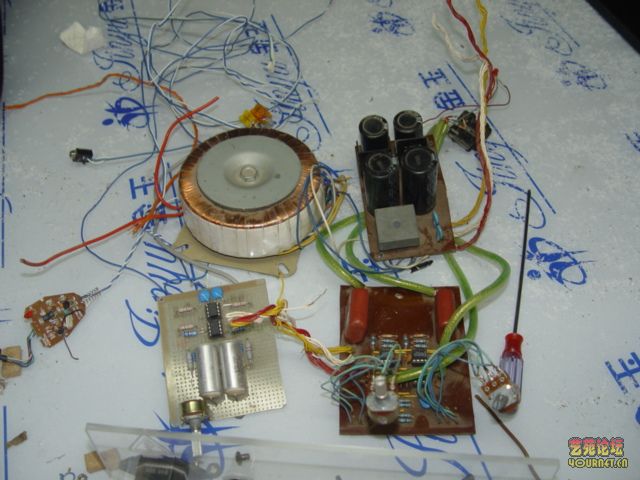

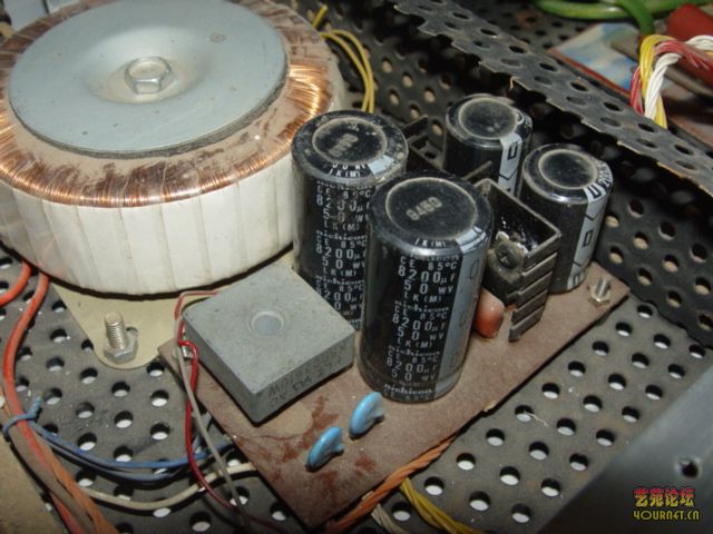

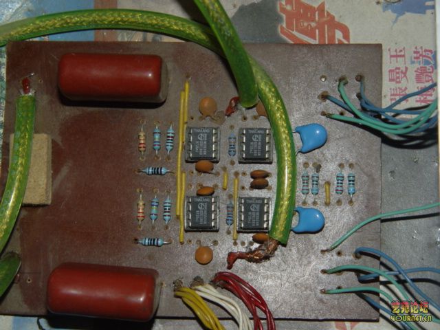

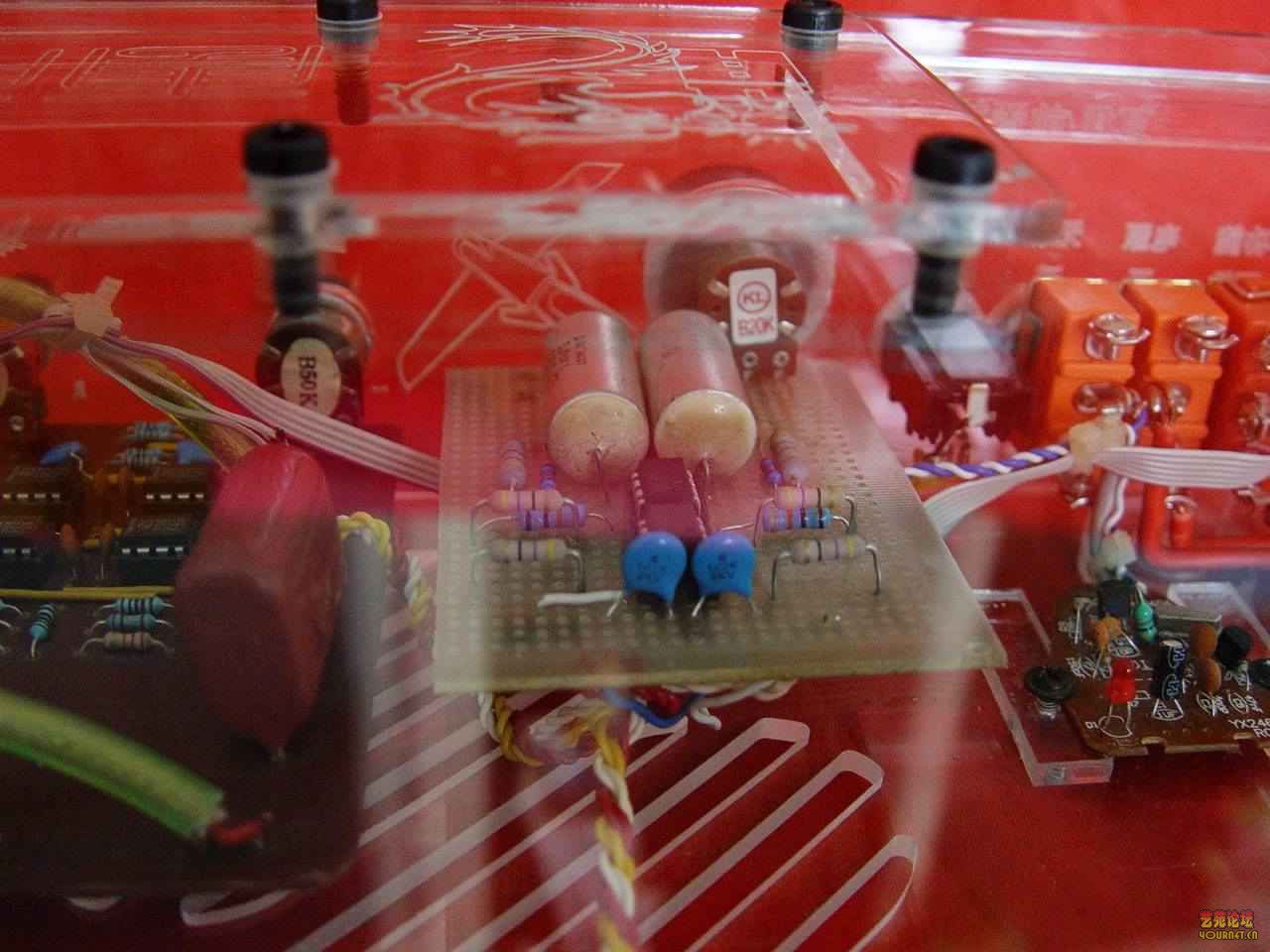

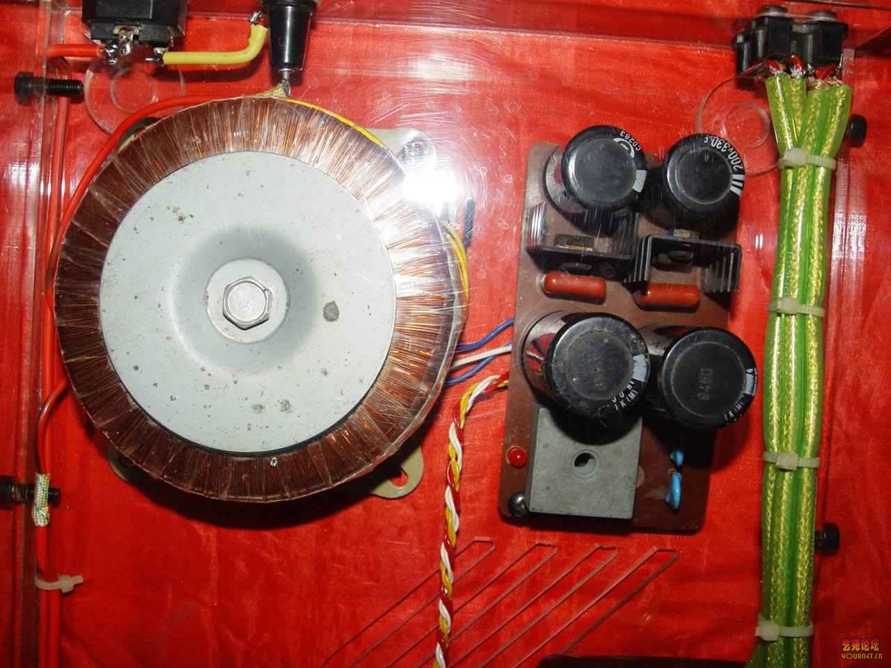

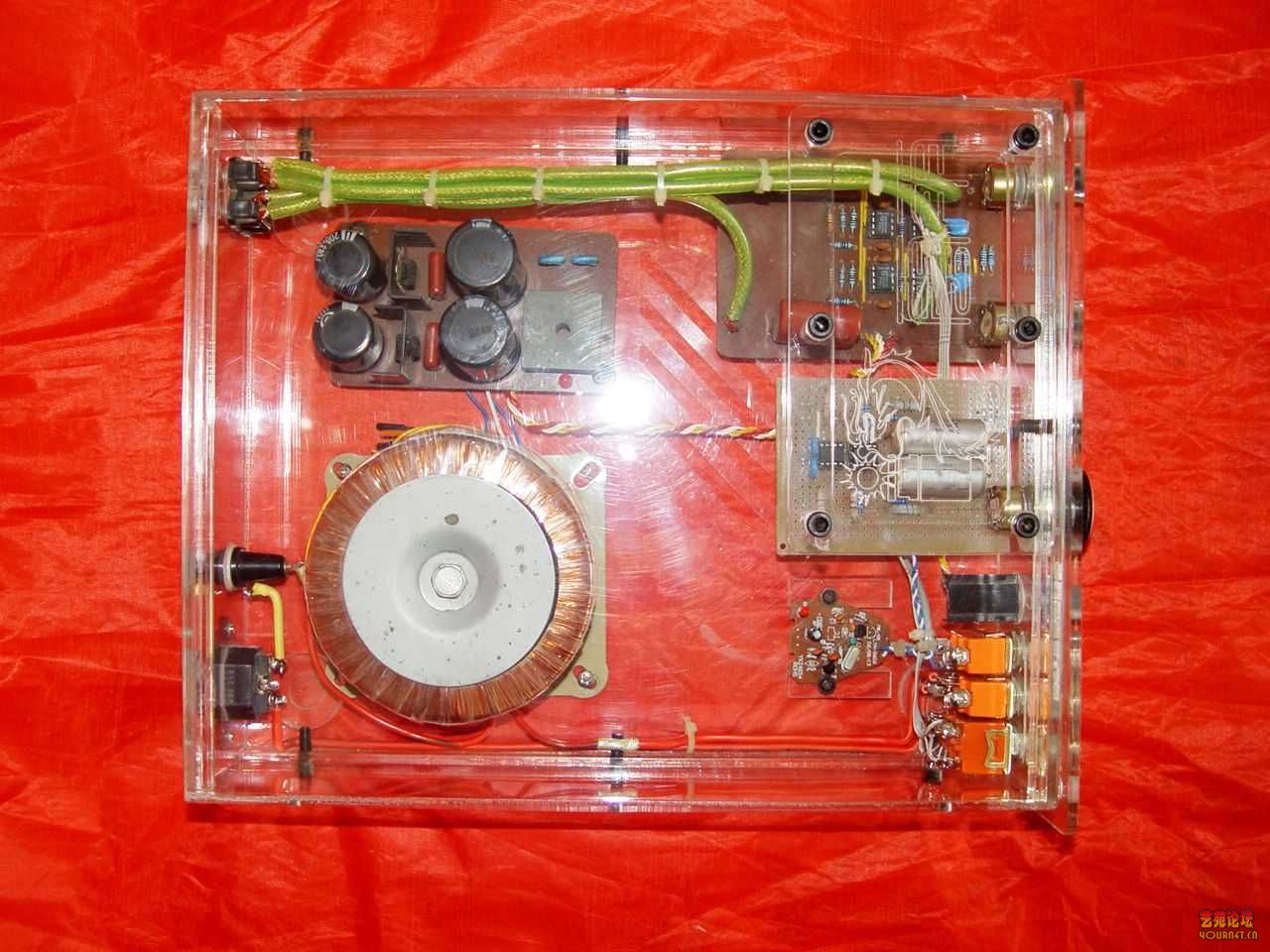

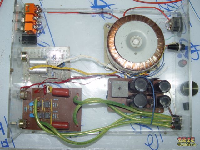

嘿嘿,,想到了几年做的5534前级放大器,它的电源电路正合适。暗自庆幸,好在俺这些年攒了些破烂,不然又要败家咯。
上图:当时是照着《无线电》里的一篇文章做的。分离式HI-FI前级,不过水平有限做的很烂但声音确实不错,现在还在服役,大家将就着看吧。。

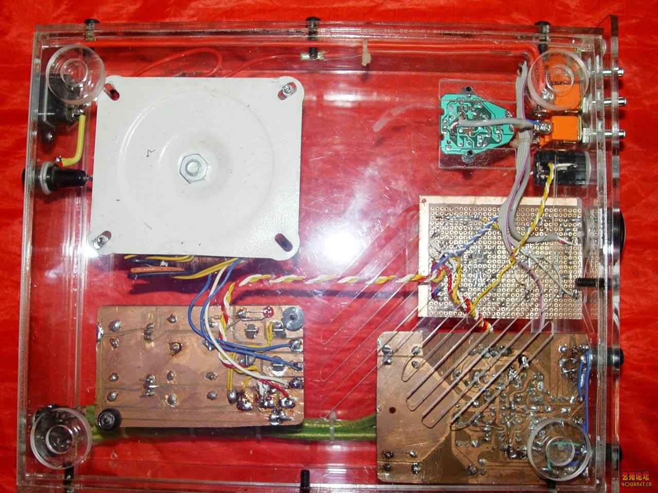

就是这个电源电路,正负双电源,与耳放的电源要求一致。决定用它。搞好后如果满意,还可以吧耳房和前级装在一起,两不误。
当然咯,它地这身衣服和内部的走线,是需要换一换了,哎,又要烧米咯,,先不管他,响了再说。。。
电源电路图:两组滤波电容1000的加到8200,220加到470都被我加大了。

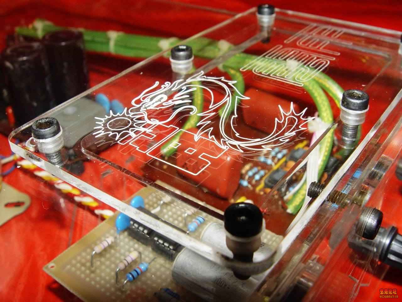

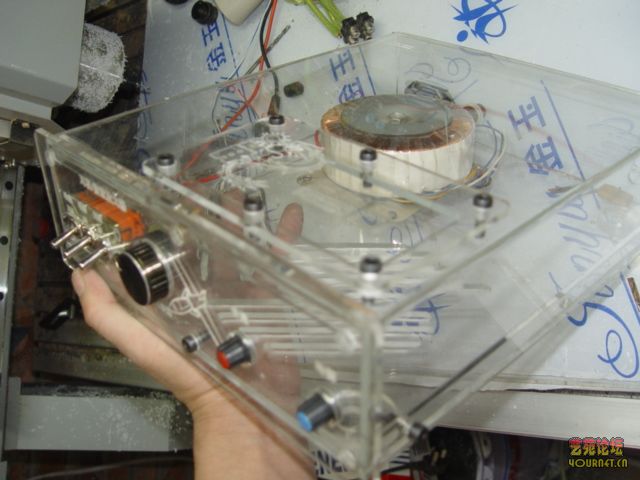

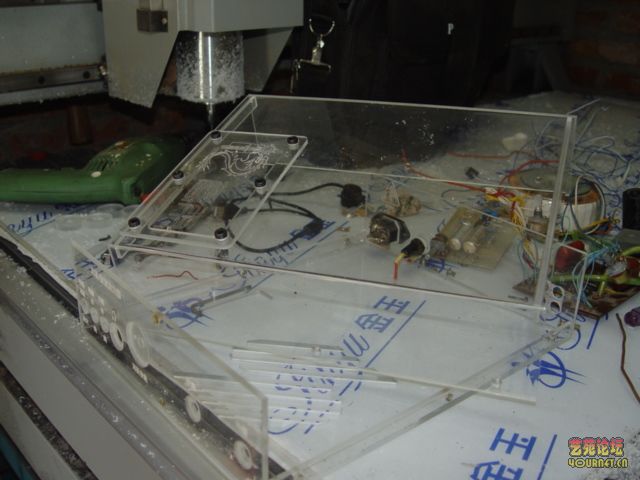

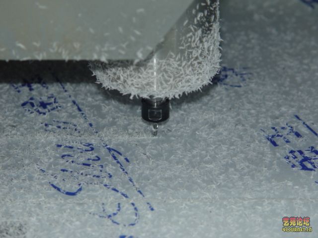

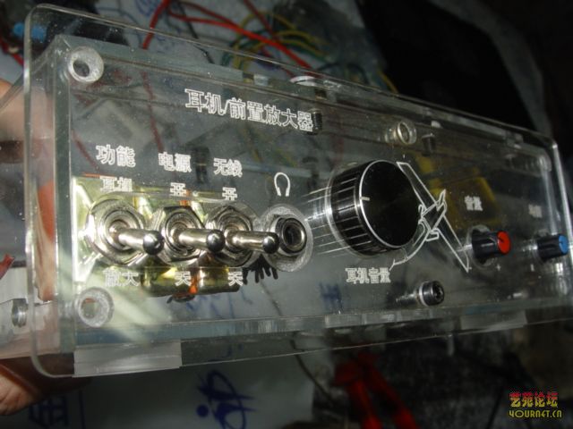

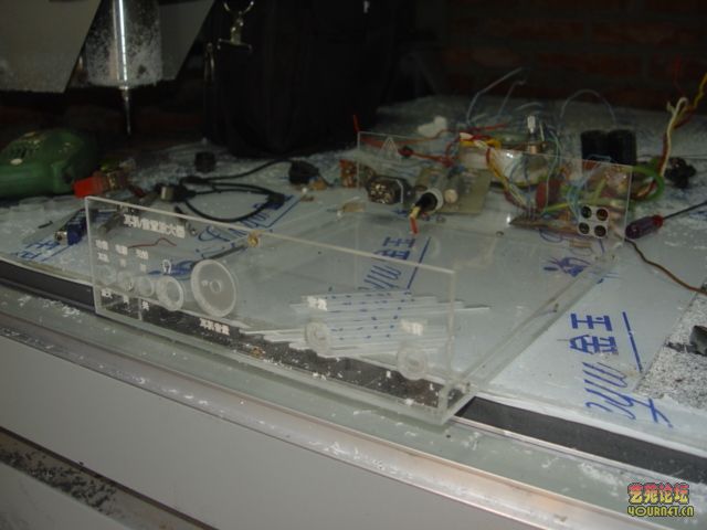

发表于 2010-5-24 16:13 |只看该作者

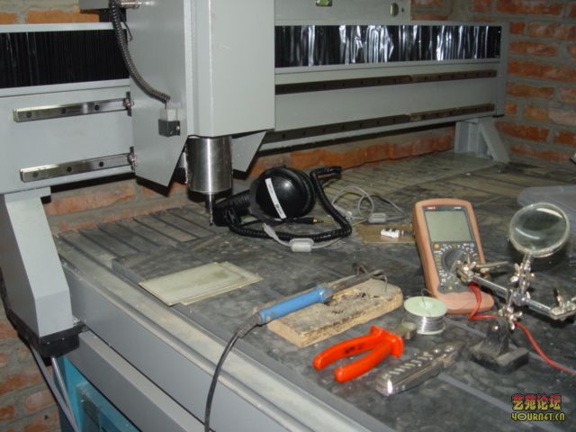

那台是雕刻机么?做出来的盒子很漂亮啊

台湾产的?外型很像拜亚
看参数,不好推动,不知道具体声音表现如何?

发表于 2010-5-25 00:29 |只看该作者

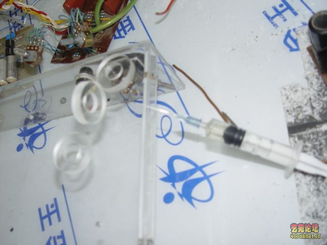

是啊,正在学会,等全学会了就自己搞一台,到时候再一张半张的焊板板就不用再寒颤的手刨或洞洞了。画好图直接雕就OK,比什么都省事。到时候免费帮猫猫你雕一个这类的机箱。当然了,图纸和材料都得你自己出,哈哈~~~~~~~~~
发表于 2010-5-27 10:15 |只看该作者
一号色男:
呵呵,这台不是你自己的啊
有着玩意diy是方便,直接雕刻电路板,机箱
另外你拍照是不是在地下仓库啊,怎么看起来都是一层灰?
