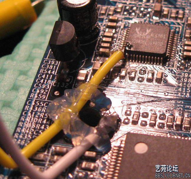

机箱后挡板都没有了,nnd,只好用封箱带2边封上。 主板上的spdif通常都是只有3个插针的,很多拥有dac的用户没有办法利用此数字接口。我以前是用了前面板上的3.5接口接出来的,那样很不方便,还浪费了一个接口。 今天趁着打扫机箱,就弄个RCA数字接口出来。很简单,RCA的中心接头接spdif的信号针,另外的接头接spdif的GND,SPDIF的另外一针是5V电源,可以不用。 电脑插针的那种头子一般也难找,我就用常用的那种白色接口,3针的从中间剪开,刚好变成2针的。

以下是引用tan01255在2008-6-21 23:26:49的发言:可惜我的是老主板没有!
老主板也不怕,我的是Realtek板栽声卡,在48脚上引了SPDIF输出 配合我的DAC,爽啊!

在打开电脑机箱的时候,吓了一跳!这个声卡芯片也太小了吧!(图上这两根线外径也就2mm左右) 焊接的时候差点把主板废了!技术很烂! 再说出了范跑跑这种人之后,老师这个称号敏感啊.
发表于 2008-6-26 11:17 |只看该作者
这很有难度,周围那些小东西如果用热风焊台不小心就把旁边的搞乱了。我是不敢动手,而且我的二手热风焊台没用焊嘴,口老大开着。
发表于 2008-6-26 12:24 |只看该作者
焊这个得用尖嘴烙铁,热风枪用不上的
