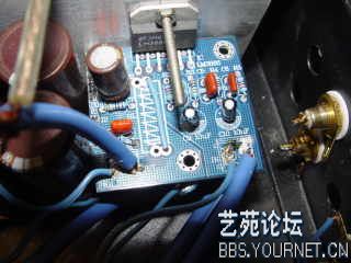

报告一下:haluo的3886终于发出声音,曾经被成为全家最差劲的喇叭可能变成第2啦。粗粗感觉比惠威m200 mk2好听。 不过上面那块pcb板可以发出声音,下面那块pcb板不能,所以目前是单声道。o(∩_∩)o...哈哈 下面的pcb板一旦接入音箱(命名为A),开机的时候A有爆音(我立刻断电),如果不接入音箱,等到开机完接音箱,没爆音且不影响另外的音箱发音。 不排除哪里接不好的情况。 明天把机箱照片拍清楚请大家看看怎么布局。^_^ 音频线这次买臭了,太粗。 电位器接入后转到最左边声音最大,和机箱相反。 音箱线不会焊接,明天拍照给大家看看。

汗水,装到现在还有问题啊?? 暴音是怎么个暴音法?开机瞬间有呯声??然后放音正常不正常??

是非常慢,哈哈。上清晰的相片哦,对分析问题非常有帮助的。

照片吃完饭照。刚才发现开功放的时候不响的喇叭有冲击声,之后无声音。
发表于 2008-3-6 20:57 |只看该作者

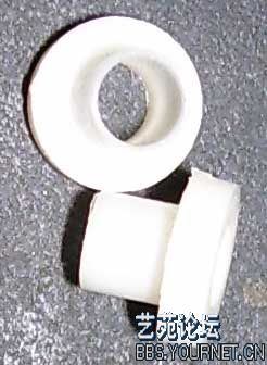

锣母上没有绝缘垫哦~~~,你这样一接,不就相当于下边的云母片也是没有用的。 3886T要和散热片绝缘。 要加上这个东西
发表于 2008-3-7 07:02 |只看该作者
谢谢haluo,已经加入绝缘片了。开机音箱会“把”的一声。然后下面那块pcb板没有不出声。
