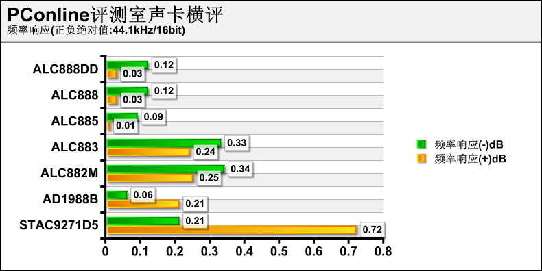

  RightMark一向是声卡测试的重头戏,此次测试我们采用了该软件的最新版本——RightMark6.0.5,因此,软件生成的成绩列表也与前几版不相同。不过列表也更为清晰直观。测试中,我们测试了3个采样规格下的成绩,分别为16bit/44kHz;16bit/48kHz;24bit/192kHz,采用内录方式测试,测试成绩表现的是回放电路与录音电路的回路整体品质,以下为测试成绩,为了让读者更方便的对比数据,我们不但将数据列成条状图,并且将不同采样规格的数据摆在一起,以体现声卡在各个子项中的总体表现。

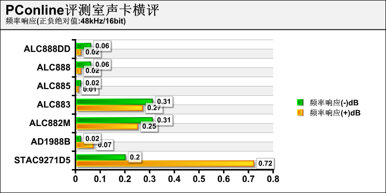

频率响应部分是设备对于不同频率成分的波形信号的还原特性,声卡的波动幅度绝对值越小越好,也就是数据条越短越好。
[ 频率响应/44.1kHz/16bit
频率响应/48kHz/16bit
频率响应/192kHz/24bit

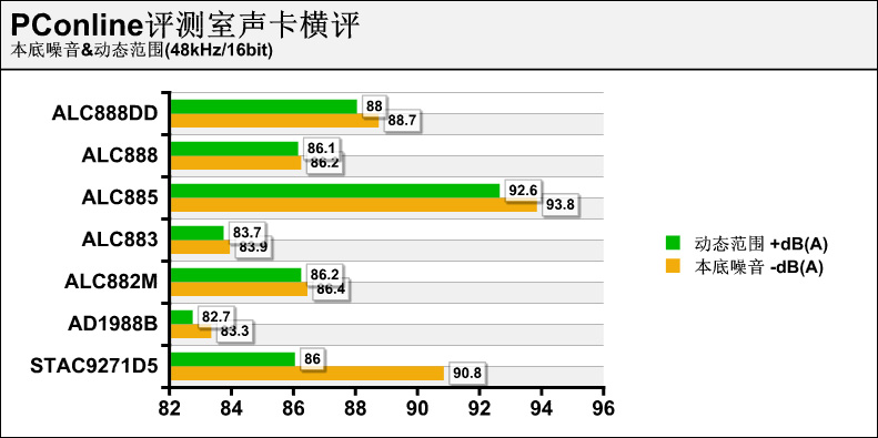

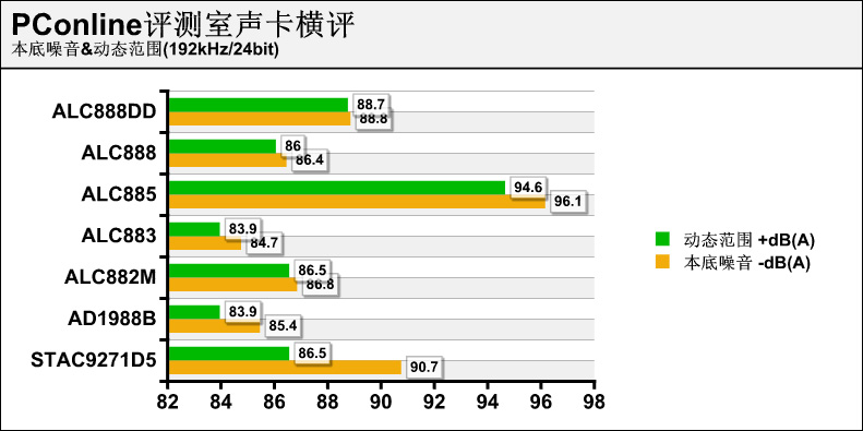

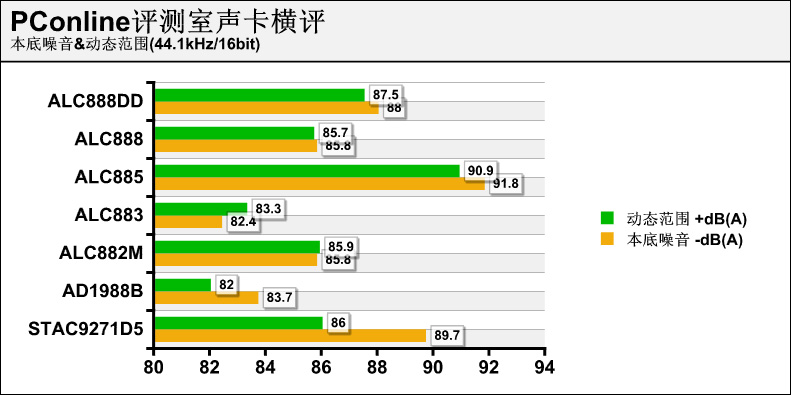

本底噪音及动态范围:
  本底噪音指硬件本身的原因而给输出信号中增添的多余信号,与音响系统的电路设计与布线结果、抗干扰能力、以及前后级隔离度等都有直接关系,可以说是声卡的纯净度,是用来说明声卡是否因为品质问题影响到了声音的纯度数据。
  动态范围表示的是最大不失真信号与噪声值的比例,此处的噪声指的是没有信号输出时的噪声值。对于声卡来说,它是音频信号最强部分与最微弱部分之间的电平差。
  两项数值都是绝对值越大越好!
本底噪音及动态范围/44.1kHz/16bit
本底噪音及动态范围/48kHz/16bit
本底噪音及动态范围/192kHz/24bit

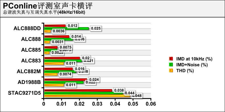

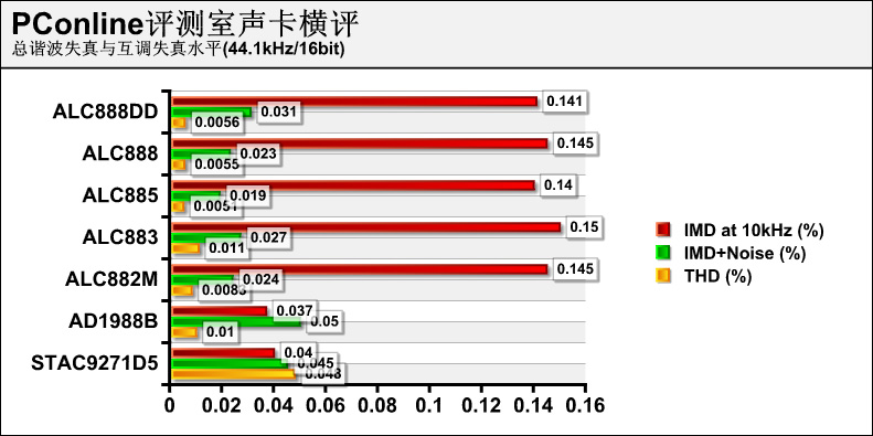

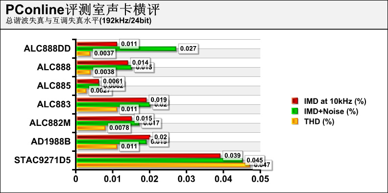

总谐波失真与互调失真:
  THD(总谐波失真),在音响中是一项很重要要参数,数值越小越好。在了解THD之前需要了解一下谐波失真(Harmonic Distortion),谐波失真用来表示测试非线性失真(Nonlinear Distortion)的结果,谐波失真并不一定都不好,一般来说偶次谐波成分比较容易讨人喜欢,如电子管的音色温暖,令人陶醉,就是偶次谐波失真的原因。
  互调失真(Intermodulation Distortion)是一种测量非线性失真的方法。互调失真是来自于两个频率F1与F2在F1+F2与F1-F2所产生的谐波,这些谐波彼此之间又能继续组合出和、差的频率。此项测试是考察声音品质的关键测试,测试成绩依然是Excellent。但是由于软件限制,我们获得的曲线是频域曲线,而有研究表明,真正影响音质的参数应该是瞬时互调失真。
  此项测试的成绩以百分比表示,数值越小越好。
总谐波失真与互调失真/44.1kHz/16bit
总谐波失真与互调失真/48kHz/16bit
总谐波失真与互调失真/192kHz/24bit

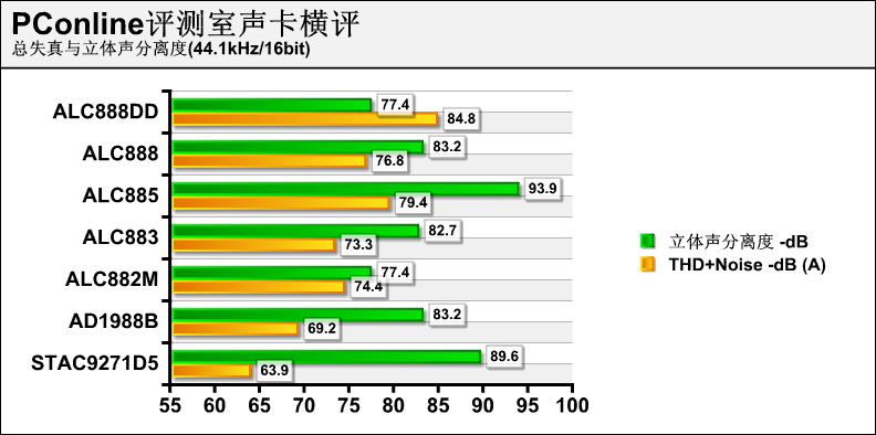

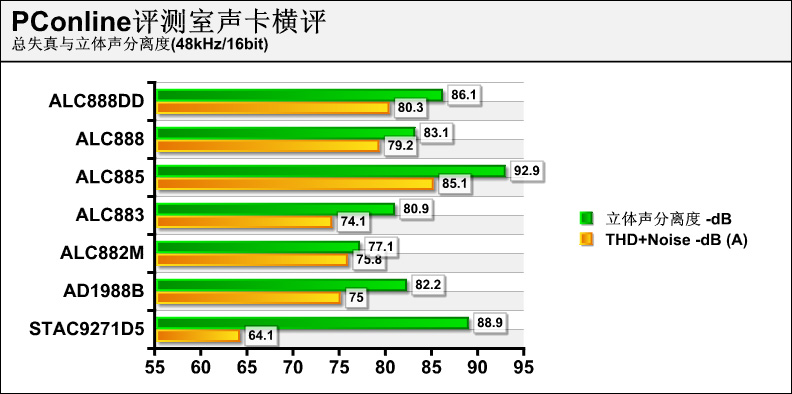

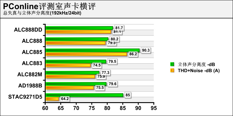

立体声分离度及总谐波失真+噪音水平:   立体声分离度是用来检测声卡左(右)声道的声音,漏到右(左)声道的情况,绝对值越大越好。   THD+ Noise水平表示声音总谐波失真与噪音失真水平的总和,绝对值越大越好。
立体声分离度及总谐波失真+噪音水平/44.1kHz/16bit
立体声分离度及总谐波失真+噪音水平/48kHz/16bit
立体声分离度及总谐波失真+噪音水平/192kHz/24bit
