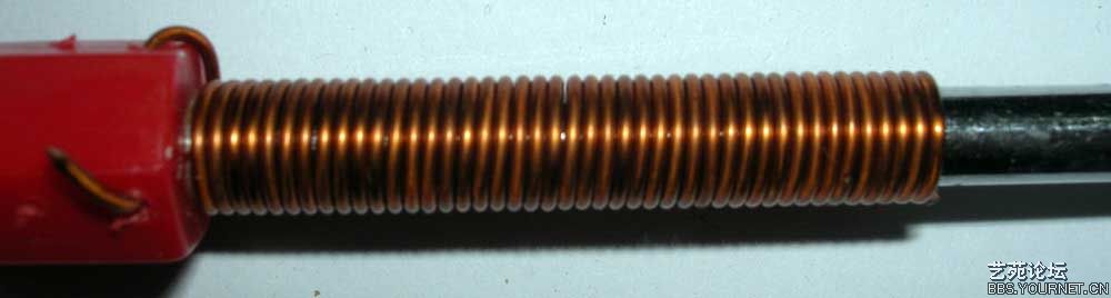

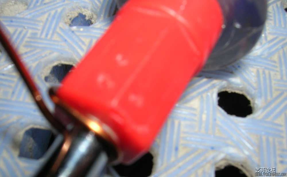

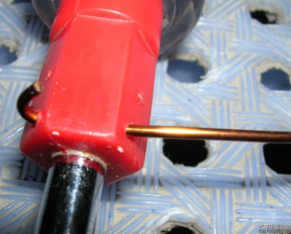

首先在锣丝刀的塑料上打几个1.5mm的洞,偏的,让漆包线刚好能穿过去,穿过去之后,一头弄弯,以使它可以受比较大的力。 然后嘛,这样先简单的绕一圈 接着把它插到第一张照片下边的椅子的洞里,左手用力拉漆包线,右后象拧锣丝一样的顺时针旋转进去,适当用力向下压,这样绕出来的线才会紧。试几次就会了哈。下边是今晚再次吃饱了撑着绕的,1mm的比较容易 这个1.5mm的,就真的是吃奶的力气都用出来两次了

笨猫,你那样绕的话线圈不紧的........ 刚刚相机正好没电了,就没照把锣丝刀插在椅子上的照片。 你仔细看下“接着把它插到第一张照片下边的椅子的洞里,左手用力拉漆包线,右后象 拧锣丝一样的顺时针旋转进去,适当用力向下压,这样绕出来的线才会紧。 试几次就会了哈。” 这段话你好好理解理解。
