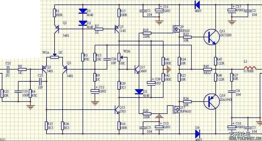

本来是双36V交流输入,直流也就是50V左右 但是我想用双45V供电,为了就是提高输出功率,但是电路需要改动,请问如何解决? 非常感谢!!!!

嘿嘿,检查一下元件的耐压参数是否符合升压后的要求、以及末级功率管的最大允许电流能否满足最大输出时的要求,其他参数均无需更动。

所有滤波电容我全部选用大于输入电压的; 但是不知道那些元件还要改动?

晶体管的耐压参数Vceo。此外Q7、Q13会有些热量,注意一下。 开机后注意散热器是否够大。
