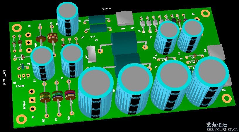

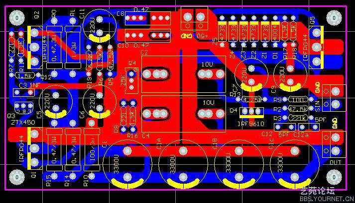

发表于 2007-10-24 16:15 |只看该作者 |倒序浏览
:新版:ZEN4

发表于 2007-10-25 11:55 |只看该作者
3个方面 1,地线 2,结构 3,工艺

发表于 2007-10-25 19:18 |只看该作者
嘿,老大终于出来了.
以下是引用white在2007-10-25 11:55:37的发言:3个方面 1,地线 2,结构 3,工艺
明示:怎么样进一步处理????????????????

发表于 2007-10-25 19:23 |只看该作者
另一声道.对称!

发表于 2007-10-27 20:38 |只看该作者
http://bbs.yournet.cn/bbs/dispbbs.asp?boardID=4&ID=294&page=4 可以参考下。。。 来段绕口令:星形接地其实也不是什么好鸟,再说你的星星的中心又不是星形接地的中心,所以这个PCB上的地线并没有星形接地的好处,那又何必搞什么星形接地呢???

发表于 2007-10-27 21:14 |只看该作者
哦,?不搞星地!那就是普通的地了,前后极分开??
