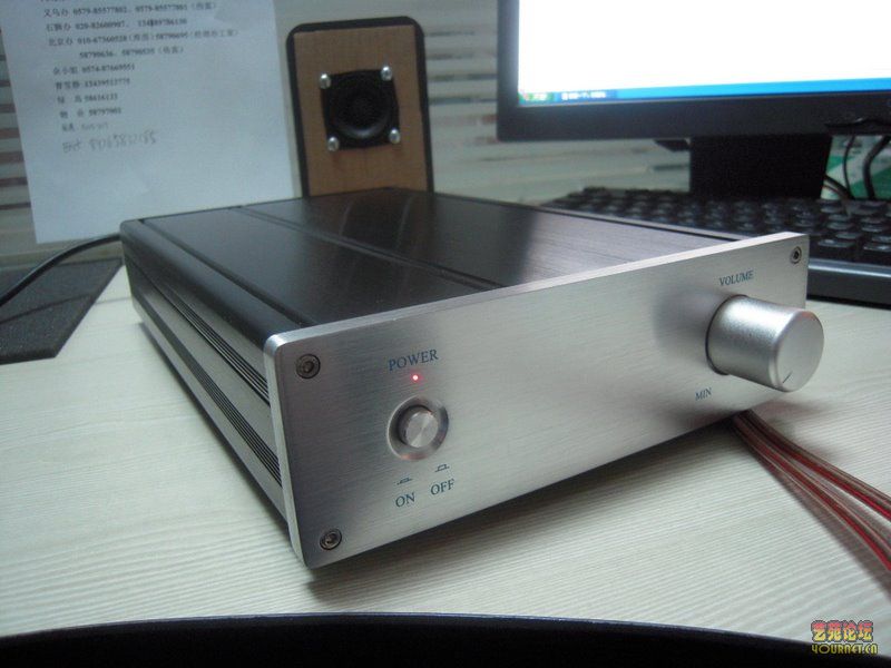

不谦麻烦的又拆了一次照了几张。有嗡嗡声应该是那两个大WIMA离变压器太近了,因为个太大了,只能那么安排了,以后再换合适的。
这个变压器质量不知道怎么样,给看看。

变压器离前级太近了,你参考我淘宝的新版照片重新布局下
另外,那个耦合大红wima太牛了吧,这个线····

重布局,这两个大WIMA得换,给推荐一个,省得我在试了。
发表于 2009-2-10 10:05 |只看该作者
其实,原来配的2个1uf的可以的···
或者你找4个电解电容,大概4.7uf~10uf的,按照pcb上的接法结成无极性的耦合电容也行啊
另外,机箱里面放的是海绵?为何啊?

另外,前级输入的信号线到RCA,用屏蔽线,电位器外壳接地

是屏蔽线,电位器是通过外壳接地的。原来那个绿ERO听着有点干、冷。我还有2.2U的小点的WIMA,容量大点会有什么效果。
发表于 2009-2-10 12:47 |只看该作者
大点可能低音会强些,但是计算的结果,1uf足够,2.2也可以的,主要是安装在这里,最好是合适就行了。

发表于 2009-2-10 18:13 |只看该作者
放海绵应该是为了和底板绝缘吧

两个电容之间绝缘。主要是不想让那两个电容再里面叮叮当当的。
发表于 2009-2-11 11:36 |只看该作者
那可以用透明胶布,双面胶等固定啊,海绵体那么大,会影响散热吧
