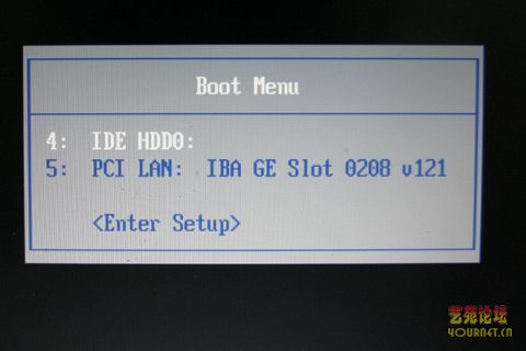

偶用的X40笔记本,,虽然CPU是频率最低的1G,,但是好在省电,不过,,X40最令人不爽的是硬盘,1。8寸的硬盘,,,,,,每次开机,总是慢慢腾腾的,,开个TAOBAO,,也要卡个几秒钟,,,虽然说,,不是去赶火车,等等也不是什么大问题,,不过总是不爽的说,,,,
一直想搞个CF卡来做硬盘,,,可惜速度快的CF要么容量太小,,要么是价格都快赶上笔记本的成本了,直到今年下半年突然CF卡价格大跌,,,又开始有想法了,,
本来想先买个CF/IDE的转接卡,用手上的1G低速卡先研究下,,结果在TAOBAO寻价的时候,,卖转接卡的老板也在卖CF,,手上有一种号称SANDISK的8G的266X的卡,,据说控制芯片是SLC的,,而且已经有不少人用的成功的,,而且有测试出来比老板自己公布的读28M写25M还要快的,,,,,还给了51NB上的连接,而价格是很诱人的300不到,另外虽然山寨,店家也保5年,结果没顶住老板的忽悠,,下单子买了一套,双CF转IDE卡,加一个8G的CF卡
东西拿到,立刻就开始往笔记本上装,,正插,斜插,反插,顺插,,插了一个晚上,,结果笔记本就是不认,,网上找了N多的资料,,还是不行,不过CF卡肯定是好的,用读卡机测试,没有问题,顺便说下,,我用读卡机做移动硬盘读写速度都是12M,,,怀疑来怀疑去,,第2天干脆去市场买了个单CF卡转IDE的转接卡,回家再次正插,斜插,顺插,反插,成了,,反插笔记本能找到硬盘了,,HDD0出来了,,
WINPE上GHOST,失败,,连忙找了个光驱开始安装系统,,#@$#$%$%$%,蓝色的屏幕都不出来,,不认,,,,,,,只好继续在网络上GOOGLE,,看见说要用SPFDISK重新刷CF卡的引导区,,那就找SPFDISK,,要DOS模式下,,,,靠,,用读卡机插个卡,USBOOT格式化做启动盘,ZIP格式的,叉叉,FDD格式的XX,HDD格式的总算勾勾了,,SPDISK还酸比较好用的,,全中文界面,,虽然是台湾说法,象主分区他就叫主分割,猜几次总能猜对的,,呵呵,,将CF的分区先删除掉,,然后重新建立一个主分区,,
整个CF卡就建一个主分区,,保存退出,,,再连个光驱,,终于OK了,,,,
总结经验如下:
首先得要让机器找到CF,这个首先不要差错,其次是确认转接卡是兼容的,多按按F12
机器找到CF卡了,用SPDISK重新做CF卡的引导区,,DOS引导盘可以用U盘读卡机都可以,用USBOOT的HDD格式就可以了,,将SPDISK直接拷贝上去就可以,,,,
最后说下最终的效果,,速度提升很明显,开机到进入系统10几秒,,开TAOBAO网页基本不卡了,,功耗经过对比,在最小耗电模式下,用硬盘是3小时,用CF是3。5小时,左面手托处现在冰冷了,,,

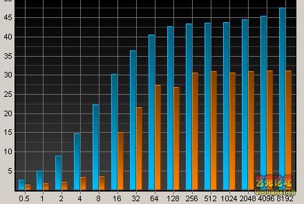

发表于 2008-10-23 14:08 |只看该作者

发表于 2008-10-23 19:53 |只看该作者
就是现在这个笔记本测试的,,,,,
