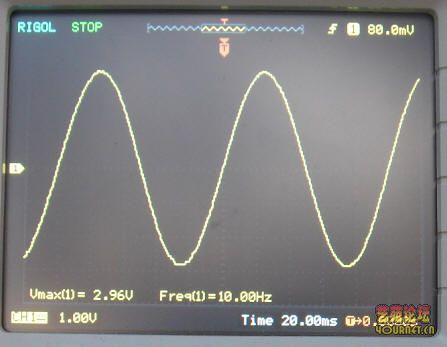

波形测试,今天劳烦了小马做测试,从傍晚到天黑···图比较多,选几张上传,大家先看看
等几天我把它整理成文档,供大家下载看
先传这些吧
从上面的波形测试来看,10~20k范围波形还原非常好,输出电压也一致。DAC芯片内部自带20KHZ数字截止滤波器,从20K开始衰减,到24K时基本上无输出,模拟滤波器fc=35KHZfficeffice\" />

是波型啊,先看了,不懂。

想是非常的好,从10H到20K都一样电压也一样,这就是说平衡度,失真度非常的好是吧。
大家都来看呀,发表一下意见啊。

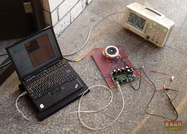

来个测试现场图,
由于傍晚测试,为了拍照,小马只好把设备搬到屋外了···
