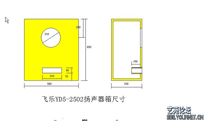

版主给的尺寸不对,喇叭开孔210是错误的,难道是8寸箱的?就算是从里面安装喇叭这个尺寸也是小的太多,赶快给个新图。
189#
发表于 2008-4-2 09:00 |只看该作者
以下是引用bigtwofoot在2008-4-2 1:27:03的发言:版主给的尺寸不对,喇叭开孔210是错误的,难道是8寸箱的?就算是从里面安装喇叭这个尺寸也是小的太多,赶快给个新图。
这图是炮炮给我的啊
115162
5880
2562
2004-10-17
190#
发表于 2008-4-2 12:39 |只看该作者
这是别人做的 2502XT内径233MM
