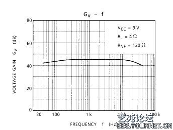

以下是引用ReadOnly在2007-9-26 12:16:36的发言:] 那你就是严重误导了,频率上限你有本事算出几欧姆电阻吗?如有,也就跟你第叁点矛盾了。
没觉得有误导的地方,,一个IC的PDF的资料,一般都会给出幅度/频率特性的曲线,或则增益带宽也是可以用来参考的,, 有这些资料,,当然就可以计算了,,这个应该是基础知识 可能你有几个不了解的地方,,比方说儒贝尔网络的作用,比方说,为什么恒压型放大器容性负载能力差,,可能知道了就不会这样说了。。。。

也别绕圈子了,以附件为例,你帮忙解释一下为什么可以省略那个电阻,为什么它输出接电容没有爆炸。 [upload=rar]viewFile.asp?ID=631[/img] [upload=rar]viewFile.asp?ID=632[/img]

-3DB的带宽只有25K ,,,,按前面的兄弟提供的公式自己计算下吧 ,,,

儒贝尔网络的作用是吸收扬声器的反电动势,减小扬声器反电动势对功放冲击,防止电路振荡....理论上这个网络上的电阻越小,作用就越大,,但是电阻小了,,就会有下面的问题发生,, 关于恒压放大器的容性负载能力出差,这里有一篇文章讲述的非常清楚:http://www.dzkf.cn/html/zonghejishu/2006/1128/1112.html 用最简单的话来描述,就是1,内阻和容性负载移相引起电路工作不稳定,2 对高频而言,电容就是短路 ,
