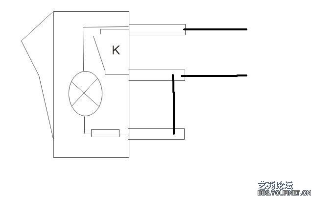

一上去就红了,1/4W的电阻,一K的行不行啊.我还有4.7K的

我发现我的开关上面带灯的

可是我不会接
开关是这样的上面有三个接头,两个白的一个黄的,我用表量,两个白的是开关,就接了两个白的.,好用.可是里面有灯,应该是第三个头是接灯的可是我的插头是两向的没有地线.我应该怎么接.还是弄个三向接头

发表于 2007-10-7 14:21 |只看该作者
这么接没问题吧
对吧

发表于 2007-10-7 14:41 |只看该作者
试试看就知道了,呵呵

发表于 2007-10-8 12:09 |只看该作者
LED的压降在1.1V左右,电流一般10ma左右,正常在5ma就行了,超过18ma就坏了,直接接220V,限流电阻上的功耗在1W左右,电阻用33K的,4.7K太小了.以上接法在开关打开时灯亮.
