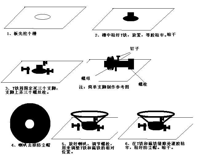

喇叭的T铁掉了,有办法复原吗?

发表于 2008-12-4 23:46 |只看该作者
猫猫试试这个方法。
若图片看不清下载后再看。

语蓝:
找不到啊···
用个音规就可以了 最方便的办法
26#
发表于 2008-12-5 12:43 |只看该作者
低音炮:
语蓝:
找不到啊···
用个音规就可以了 最方便的办法
什么是音规?怎么弄?!

发表于 2008-12-5 13:03 |只看该作者
语蓝:
低音炮:
语蓝:
找不到啊···
用个音规就可以了 最方便的办法
什么是音规?怎么弄?!
牛皮纸卷一个就行了 反正要拆防尘帽了 什么办法简单用什么办法

发表于 2008-12-5 15:27 |只看该作者
低音炮:
语蓝:
低音炮:
语蓝:
找不到啊···
用个音规就可以了 最方便的办法
什么是音规?怎么弄?!
这个方法我试过,不行啊。相当于在音圈和T铁间加一层牛皮纸吧?等干了把牛皮纸拆去?
磁铁磁力太强,没法对T铁位置进行微调的

发表于 2008-12-5 18:08 |只看该作者
语蓝:
低音炮:
语蓝:
低音炮:
语蓝:
找不到啊···
用个音规就可以了 最方便的办法
什么是音规?怎么弄?!
磁铁磁力太强,没法对T铁位置进行微调的
都是这样修喇叭 呵呵
