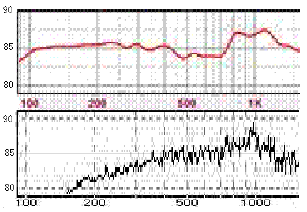

<DIV class=t_msgfont id=postmessage_591>领袖以惊人的速度完成了整套系统!3号买的喇叭,当晚用软件完成频率补偿设计。
4号,改装长冈铁男小书架音箱,扩大原100mm喇叭安装孔至120mm,增加大量吸音棉,将飞乐120-B2喇叭安装好,音箱部分完工。
5号,配套TDA2030A功放设计完成,将频率均衡部分巧妙的融化在功放电路里!
6号,找了个TDA2030A的老线路板子,根本没出家门就找齐了所有元件,在原线路板上改装,完工并且初步试听,极不满意!
7号,也就是今天,调整频率补偿线路,对软件的设计结果进行修改,最终音质改到了还算满意的程度,领袖觉得至少是远远超出几只同档次的当红4寸商品音箱,比如漫步者1000北美版,三诺N20GII等等。
同时对软件设计结果修改得很少,这点倒是出乎领袖意料!这说明软件很准,飞乐的官方测试频响图也很准,还是很有参考价值的!之所以刚装好时声音不好,是因为在将频率均衡融化进功放时出了点偏差,后来换了个融合点就没问题了。
声音很有监听的味道,中音也很顺滑,高音稍有点尖峰毛刺,但已经比频率补偿前不知道要好了多少倍了!低音潜的不深,但质量非常好!主要是领袖的高通滤波、大量的吸音棉和较长的导向管发挥了作用。恒压版飞乐120至此告一段落,领袖自己都没想到这次如此的顺利,看来领袖不光是恒流高手,还是恒压高手。
领袖对喇叭单元的最后总结,飞乐120-B2的高音小纸盆可能偏大了一点,感兴趣的人可以剪掉一圈。这款全频喇叭不作频率补偿的话绝对是个垃圾!光靠古怪的箱体决不能做出不刺耳的声音!但只有领袖这类超一流高手才具备这种完美有源频率补偿的能力!所以决不建议菜鸟们购买和自制。
昨天又修改了一下均衡网络,甚至对喇叭单元也开了刀,齿音也很小了,现在基本上完成了,正在听。
还作了一下频响测试,低音直到170赫兹才开始衰减。170赫兹至2000赫兹这一段,在这种200多元超低价有源音响中已经算是神话般的平坦了。高音部分还算细致,听感已经很不错了,但还有峰谷,高音还是留到以后慢慢搞精细化改进!
低音也很强烈,绝没有拖尾,和漫步者R1000TC北美版、三诺N20GII这类两百多元的低端主流有源音箱相比,低音部分听感已经傲视群雄了!所以,超低音部分还不急着搞,以后可以加个领袖改进的松下XBS超低音电路,那么还会有对手吗?
领袖吹了半天牛,会有人发现领袖至今还没动用到领袖的大量核心技术!但为什么要动用呢?领袖能做出奔六、奔七,但现在用奔五就足以让人乐得屁颠屁颠了!
领袖的飞乐120多媒体系统,低音用justMLS的8000赫兹测的,没有经过任何光滑!低音潜得不深,但素质超级的好!</DIV><DIV class=notice style=\"WIDTH: 500px\">附件: 您所在的用户组无法下载或查看附件</DIV>

再看看价格高一倍以上的漫步者R1900TIII的低音部分,起伏10dB以上,一团糟!但别的音箱轻骑兵V23,麦博solo2也好不到哪里去,也有10d的起伏。

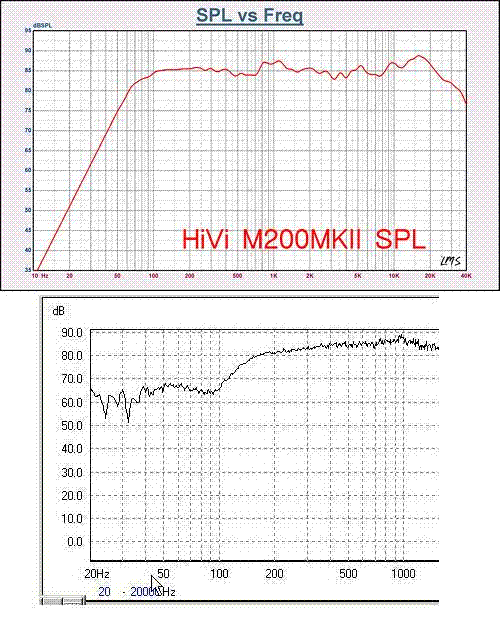

原帖由 ReadOnly 于 2007-2-17 11:24 发表
不拿出来点评一下,又怎么知道你是不是撒谎的呢? \"\"
万一你也学惠威修改美化一下频响图,那岂不是让我阴沟里翻船,死无葬身之地了! \"\" \"\"
领袖的飞乐有没有美化,一看就知道。来张飞乐120和惠威M200MKII的图让你比较比较!

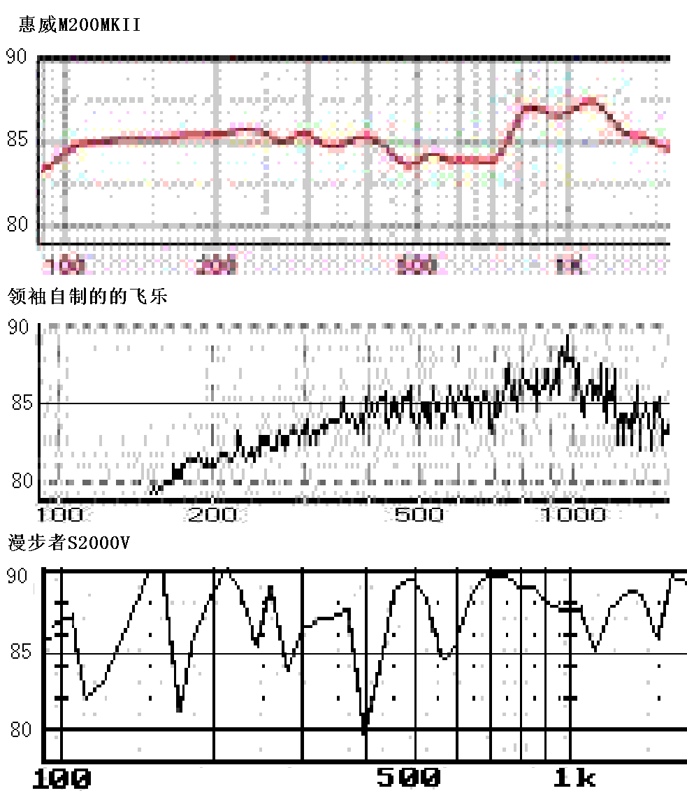

<DIV class=t_msgfont id=postmessage_3702>抠出一块来更直观,比例几乎相同。这样就知道惠威光滑了多少!
其实还远远不止,因为领袖的飞乐120系统的低频段质量是极佳的,惠威根本达不到!
只有用漫步者顶级的S2000比较才能反映出惠威的卑劣本性!</DIV>

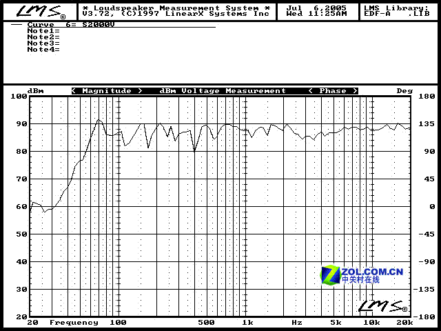

发表于 2008-10-3 19:54 |只看该作者
领袖加入了和惠威M200MKII一个价格级别的,但低音素质更好的漫步者S2000V。这就明显能看出惠威有多假了!
另外还更加突出了领袖自制的、频响图表没有做过任何优化的、飞乐120B的低频端优越性。虽说低频提前下降,但非常平滑。只要再做一点很容易的频率补偿,性能会非常好。只不过有一点,低频依然超不过100赫兹,除非加复杂的超低音补偿。
