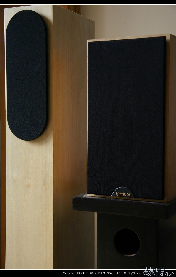

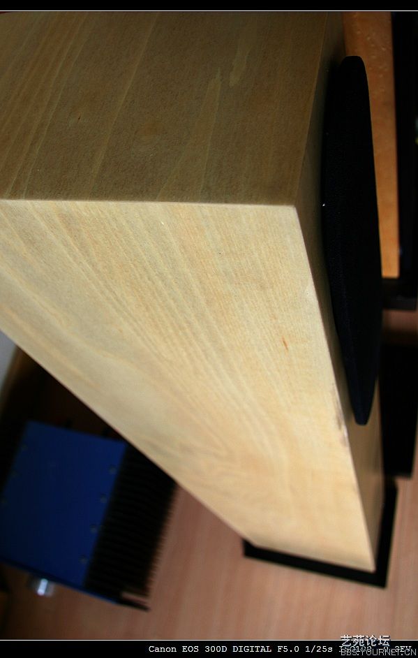

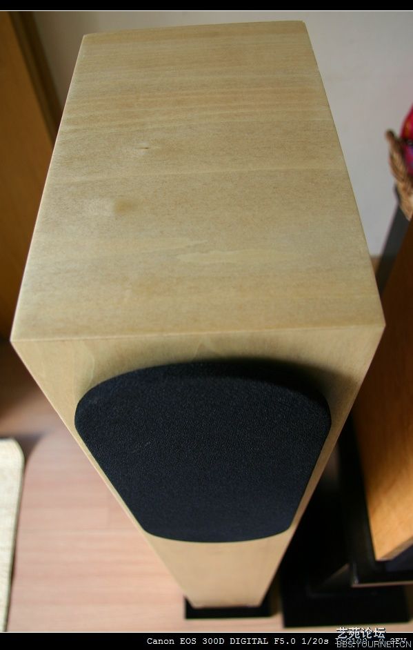

上几张外观照片,,做工还是不错D,,,,
发表于 2007-9-8 14:22 |只看该作者
没贴好,起泡了
发表于 2007-9-8 14:37 |只看该作者
脱下面纱吧 据说声音还不错

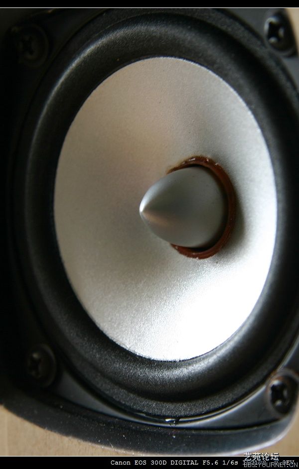

丑媳妇总得见公婆,这胶水涂的,,,哈哈,,单元的做工要好好改进阿,,,不过据EE说了,,工厂已经引起注意了,,改进ING

去年女儿诞生,考虑到女儿稍微大以后的恐怖的破坏性,所以,,我逐渐的将手上一大堆箱子什么的出的出,转移的转移,,像水晶一号么配合着EL34的电子管功放扔阿明他老哥家当装饰品去了,,很喜欢的M4给我卖身到兰州去了,,一些小功放什么的也被朋友拖走,,手上就剩了一对小箱子,,S35,,前2天笑嘻嘻来我家本来说好转移到他家去的,,结果干什么来着??,,最后忘记了,,, EE箱子来了,,干脆,,就用S35 来做对比吧,,,赫赫,, 首先,2对箱子都接在我最喜欢的系统上,,服役了6年多的PHILIPS DVDQ30,我们论坛9周年纪念版的DVD,红色PCB版本,,还有就是我一直号称在调试ING的ZEN4,,都3年了,,,上面的灰都快1MM厚了,,,HOHO ,,,音箱线是清水线,,信号线和同轴线都是纯银线,,什么牌子来着的,,,忘记了,别人送的,,,反正都已经脏兮兮了,,HOHO 2对箱子,,都很有个性的说,,结构全是偏门,,S35是鞋盒箱子,闭箱,低音单元5寸,,E的箱子是雪茄形状,传输线结构,单元更加小3寸,, 外观来说,,S35 做工就不说了,,7000+的价格,,而e的箱子,就木工来说,,个人认为应该算不错的,,一米多高的箱子,,看上去舒舒服服的,,,没什么妨眼的地方,,,防尘罩子作的也还可以,,只要不看单元就行,,,,而价格,,好像EE在卖700吧?? 不管怎样,,箱子最主要的作用是还原声音,,让我们放张唱片来听听看 当E的箱子声音响起来的时候,,我有一种眼前一亮的感觉,,不错啊,,箱子作的不错的说,,应该说,设计以及制作是过关了的,,低频重现效果相当不错,丰满,而不起哄,完全发挥了传输线结构的特点了,,由于是采用了单扬声器全频带重放结构,在整个频带范围内,听感没有明显的峰谷,比较平直的感觉,,而音色,比较接近S35,,应该算比较典型的英国声。(我不喜欢,我喜欢美国声) 我听音乐,,喜欢将箱子拉的很开,,就是S35这种小箱子,,我都能拉开个3-4米来听,,结果,,当我将E的箱子这样处理的时候,,声音的结像能力下降了,,经过询问了E,,他的箱子由于单元全频带的缘故,扩散角比较小,,所以,,拉开距离大了,,建议要将箱子摆放内倾几度, ,,按E说的试验了,,果然有效的说,,赫赫 这个箱子的灵敏度好像并不低,,明显的比S35要高,,用ZEN4 30W的功率,,能够推的很服贴,
