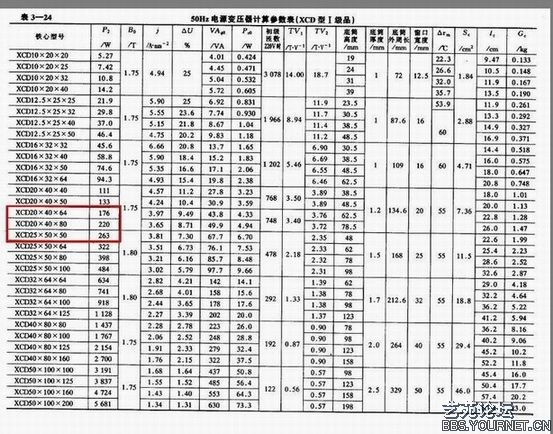

按照这个公式计算,20平方=660T.则系数=33; 基本与R型的公式一致了.R型铁心为0.15~~0.25新日铁超薄矽钢片,系数取30~~35. 但是,环形变压器绝对不能与R变压器相提并论的! 如图是从<电子变压器设计手册>中下载的.请注意红色框内的数据,铁心面积基本一致,其中的4*8=32平方厘米的.竟然容量少于5*5=25的.每伏匝数,铁心面积4*8=32平方厘米的=3.4T;而5*5=25平方厘米的为2.18T. 而后面的大型铁心容量相差得太大了____被忽悠了!
