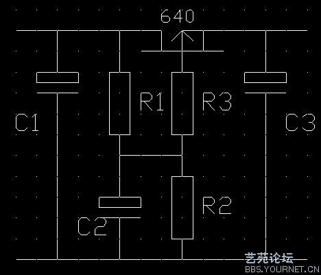

如题.请教各位DX: 场管电子滤波器的输出电压是怎算出来的? 原电路变压器是33V .现手上只有35V的变压器. 在不变改输出电压和尽量减少电源内阻的前题下, 应调节那些电阻? 请懂电源的DX指点一下.不胜感激!

这个阿,,将R1 增加点九可以了,,,

这个电路中不存在稳压器件,貌似没有稳压作用吧???

是没有稳压的. 谢谢WHITE兄指教.另将R1 增加会增加电源内阻吗? 减少R2是不是一样作用?
