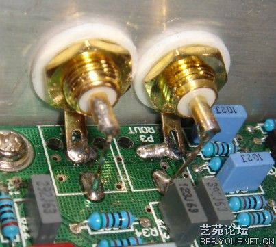

发表于 2007-9-15 11:27 |只看该作者
以下是引用stillstone在2007-9-15 10:01:10的发言:可以的,就是在想机箱里的线要不要屏蔽
你说的是什么线?电源部分的线不用屏蔽的,其他没线了吧? 具体接面板RCA座看这个图
