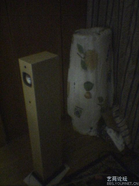

上一篇介绍了如何测试房间驻波,以及使用EQ进行简单处理的方法。EQ处理的缺陷是虽然衰减了驻波的波峰频段,但是对于驻波的波谷频段的造成的频段缺失却没有改善效果。 这次介绍一下更为彻底的解决方案:自制低频陷阱。 我们需要的原料是:10英寸直径的玻璃棉保温管,或者硅酸铝保温管。高度一米以上。 10英寸的大小,能够较好地吸收100HZ左右的低频,如果驻波频段在100HZ以下,那需要更大直径的管材。为何不使用吸音棉,因为他的吸声效率跟随频率的上升而上升,也就是说它主要吸收中高频端的声音,所以要慎用吸音棉,过量使用往往会导致高频失色。 这类管材主要应用于蒸汽管道的保温,外表有铝膜覆盖,购买之后,使用木材或硬纸板剪成圆形将其上下封口。把覆盖的铝膜沿其纵剖面去除一半,有铝膜的一半朝外,起一定的低频扩散作用,无铝膜的朝墙角,起吸收驻波的作用。处理完之后,用床单之类的破布将其包裹起来,一层即可。放置在墙角。 使用实际听音效果调整铝膜的大小,如果感觉驻波仍然明显,可以考虑再去除一部分铝膜,如果感觉低频吸收过多,可以增加铝膜覆盖面积。 墙角处理好之后,音箱正后方以及音箱两面墙壁,宜做扩散处理,可放置一些书本或者书架做天然扩散。经过这样的处理,我的房间已经可以不使用EQ,达到同样的消除驻波的效果,同时低频效果更有提高。 至此,一个基本的听音环境就建设好了。 应群众要求,上传一张PDA拍摄的丑陋照片

对,上点照片吧,这样说不清楚
