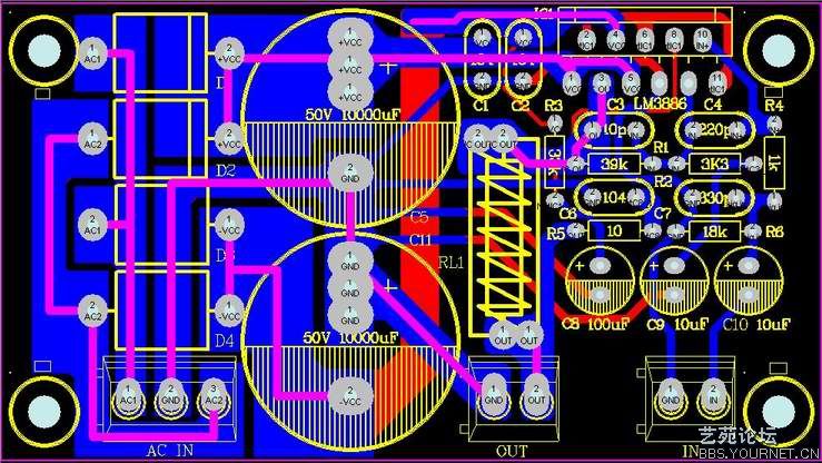

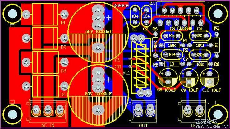

发表于 2007-10-29 15:48 |只看该作者 |倒序浏览
按照自己对老黑的“地线N种到达方式”的理解画出来的,重点请老黑指点一下走线是否合理。

发表于 2007-10-29 15:57 |只看该作者
老黑献身指点下

发表于 2007-10-30 08:44 |只看该作者
红色走信号,蓝色尽量整面走低,小信号地跟大信号地尽量隔离。群共享有3886的PCB的

发表于 2007-10-30 13:15 |只看该作者
总体的结构还是星形的,,好像已经养成习惯了,,不过,,这样可以了,接地马马虎虎的70分吧,, 结构....为什么将输出和输入靠这么近?恨不的自激才甘心???50分最多了,,,
发表于 2007-10-30 14:10 |只看该作者
平均及格
发表于 2007-10-30 14:14 |只看该作者
汗水,接地方面目前只能达到及格 老黑说的输入输出靠得太近是说两个接线柱??目前距离是11个mm,太近了啊? 结构不及格,那我重画过........
[此贴子已经被作者于2007-10-30 14:30:51编辑过]
发表于 2007-10-30 14:25 |只看该作者
如果把右下角的锣丝孔和信号输入接线座互调下位置,是不是就远离了,就及格了
发表于 2007-10-30 15:45 |只看该作者
最右边接线座把入口移到右边,不好么? 这样不就远离了?

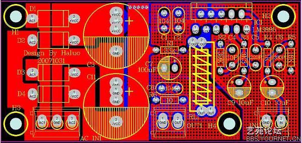

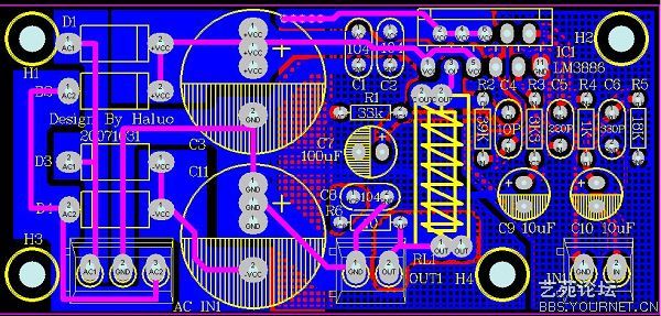

发表于 2007-10-31 20:21 |只看该作者
1.1版本来了哈.... 整体顶层 整体底层
