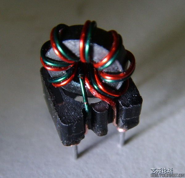

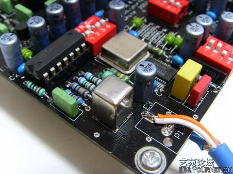

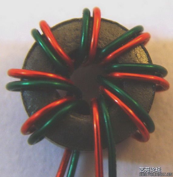

在论坛买的9周年纪念版DAC的PCB板,一直没有时间弄,前几天着手焊接,昨天晚上开声,声音满意。原板没有装数字隔离变压器,我自己绕了一个,不知道这样绕是否可以,等晚上回家接上去试试。

隔离变压器参考 器材交易 版块,pcm2902数字输出声卡那里有的。 是2边单绕,各7~8圈

发表于 2007-11-27 11:22 |只看该作者
我这是双线并绕了,晚上回家重绕一个,谢谢!

发表于 2007-11-27 18:38 |只看该作者
本坛9周年纪念版DAC输入端的那个数字变压器,标号为T8。 图片上的那个小东东(磁环直径6mm,内径4mm,厚2mm)已经装到DAC上了 一切正常

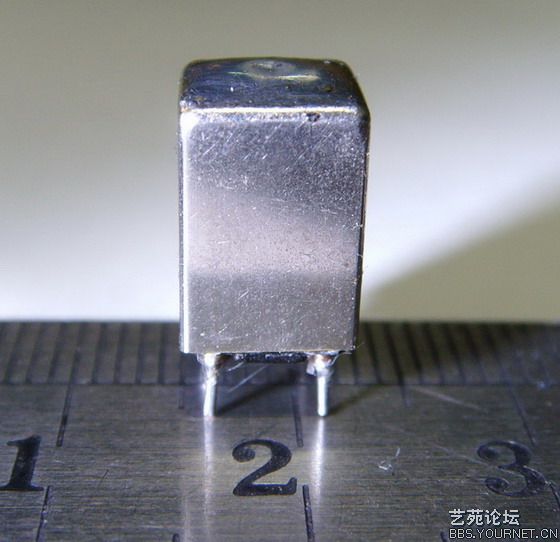

发表于 2007-12-1 19:34 |只看该作者
谢谢楼上的朋友,等那个小东东装到壳子里再上照片

发表于 2007-12-2 21:47 |只看该作者
图来了。
