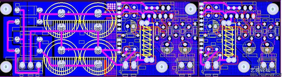

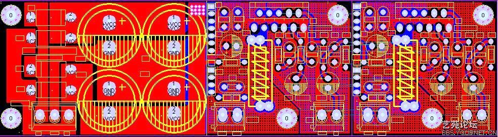

到了07年,在WHITE版主的一篇“地线的N种到达方式”的文章之下,开始对地线有了一定的理解,又在HIFIDIY论坛瞧搜索了接地之类的文章一通乱瞧,于是有心得了,于是心思思要验证一下了,于是有了这个3886的PCB……… 网上的3886已经有N个版本了,而局,走线,没有一个类似于我想象当中这样的,所以决定自己设计一个,算是自己正式摸到了“接地”的门了的一个纪念吧。

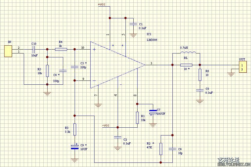

首先要感谢一下WHITE版,设计这块PCB的时候得到了他的指点,谢谢!! 然后感谢一下小马帮忙打样PCB以及买部份元件,谢谢!! 原理图,官方电路为蓝本,小修改了一下,WHITE版画的,我修改了借用了一下,呵……
PCB图顶层
PCB图底层

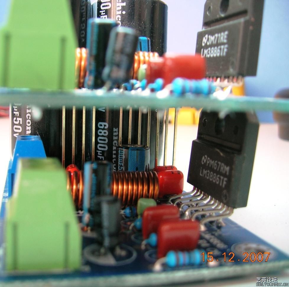

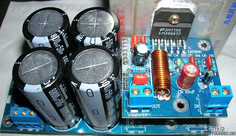

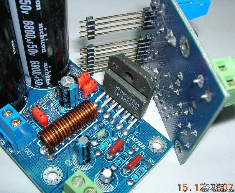

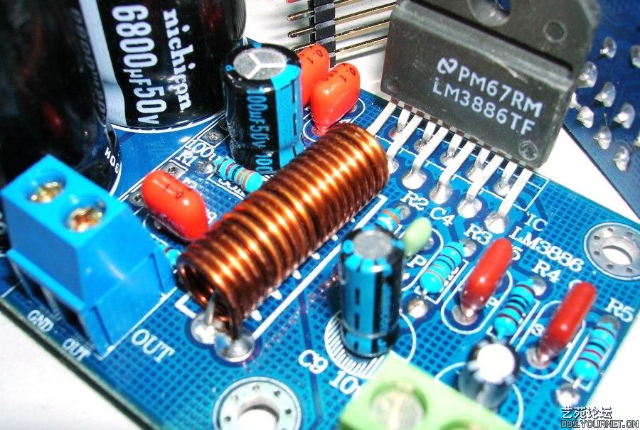

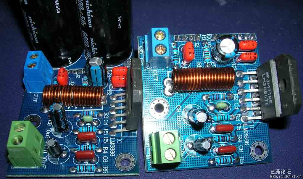

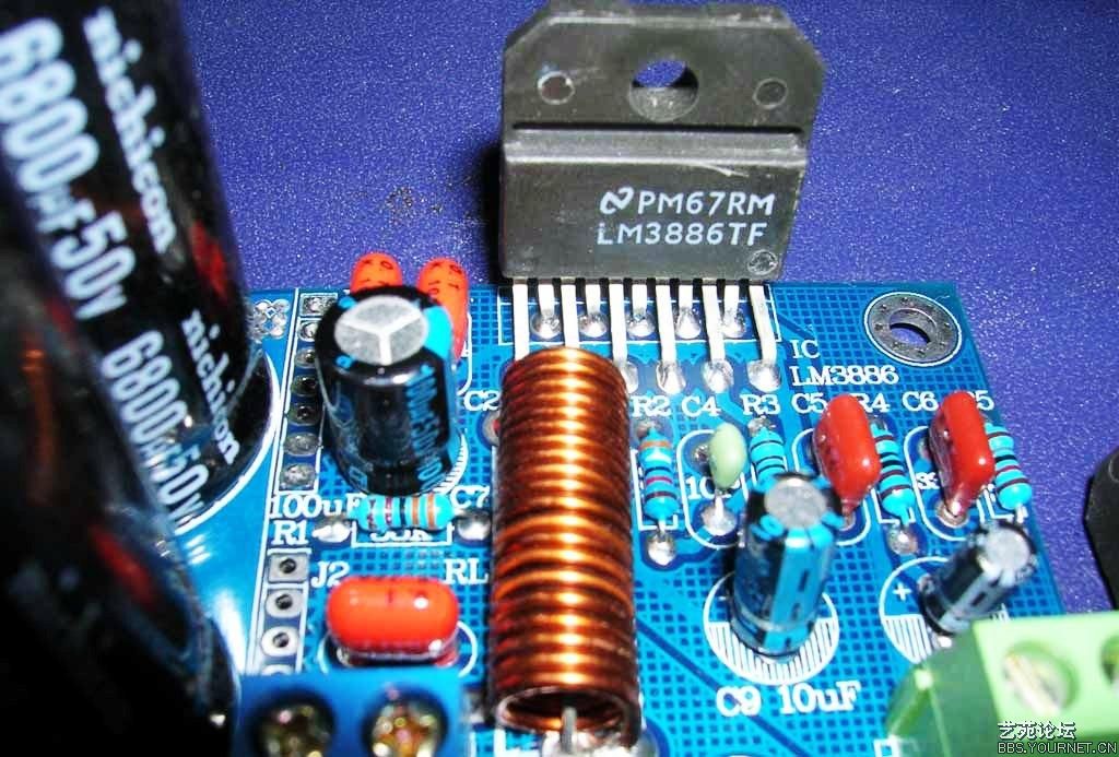

安装好了之后的实物

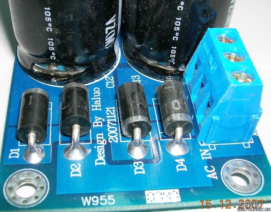

安装之时发现些小问题,整流二极管的过孔1.2mm稍微小了点,一些拆机的二极管穿不过去,全新的5401二极管就刚刚好,有一点紧,但还是能穿过去的,其二是注意大电解留在最后焊,要不在焊排针的时候会挡到,最后是主板下边的输入输出接线座,一旦副板焊上去了,下边锣丝刀就伸不进去了,还是直接用焊线方便可靠。焊接的时候不小心烫到了滤波电容的皮,难看了点。 还没有找到合适的散热片,弄到了之后就可以开始试音了,阿尼陀佛,交流声,沙沙声,吱吱声,离我远去吧……….

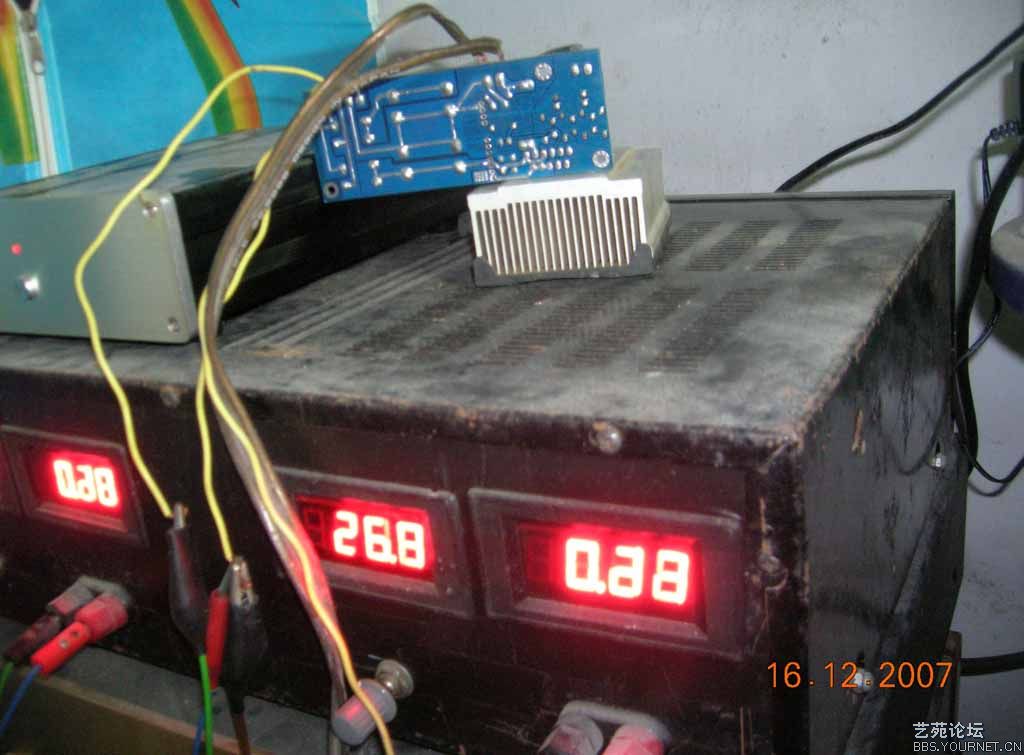

传少了一张图片,补上......... 随便找了一个九洲风神的散热片,接上一声道,通电........... 静悄悄,喇叭没有任何噪声,交流声,吱吱声,咝咝声,一丁点没有!!简直有点怀疑IC有没有工作,要不是电源的电流表清楚的显示着0.05A,差点怀疑是不是IC坏的. 接上音源,顺利出声.........第一部份设计目的已经达到.......... 祼奔试听中..........
初频觉得低频下潜不足,估计是反馈电容容量10微法太小所致......... 下一步是调整参数..........慢慢再来,明天再弄了。

发表于 2007-12-16 22:38 |只看该作者
修改了反馈电容,加大到了47uF,低频是下去了一点 但是和以前DIY的4780相比,还有老远一段距离,相差几条街这么远.......... 目前正负25V工作,电压是低了一点,影响有这么大吗?? 注明一下,4780是用的两只40V 10000uF的 RIFA大水塘。 尼吃康的电解有这么差劲????
发表于 2007-12-17 22:59 |只看该作者
今晚试了直接短路反馈电容直流化,中点14MV,低频有进一步改善, 修改反馈电阻为18K//1K,放大倍数加大到19倍,此时中点电压近125MV,过高,取消直流化 有再一次进步。再把4只尼吃康电解换成8只25V 2200uF的国产杂牌军电容。貌似因为电容并多个了 有改善一点,但不明显.........一对比用了RIFA的4780,还是有差距!! 是我要求太高了还是???
发表于 2007-12-18 08:43 |只看该作者
发表于 2007-12-19 19:27 |只看该作者
经过几天的调教 尝试过的方法有:加大反馈电容容量、怀疑主滤波电容是假的,更换主滤波电容 (换上了在4780用的RIFA169 10000uF,可还是没有人家的效果出来。) 加大电路放大倍数、直流化、并联,就差BTL没有试了!! 最终结论是,3886在低频控制力方面稍逊色于LM4780的。 以上仅代表个人观点,我目前的器材体现是这样的。 总体表现我还是比较满意的,特别是最重要的一点,困扰了我多年的交流声,哼哼声,吱吱声,咝咝,已经被完全的赶尽杀绝!!!这也是我最得意的地方 和以前DIY的4780相对比,中频方面感觉差不多,高频方面比4780稍柔和点 4780有点过于“亮”的感觉,低频方面则是3886始终差4780一点。 1楼原理图的一些参数已经更新,数值仅供参考。

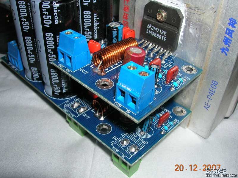

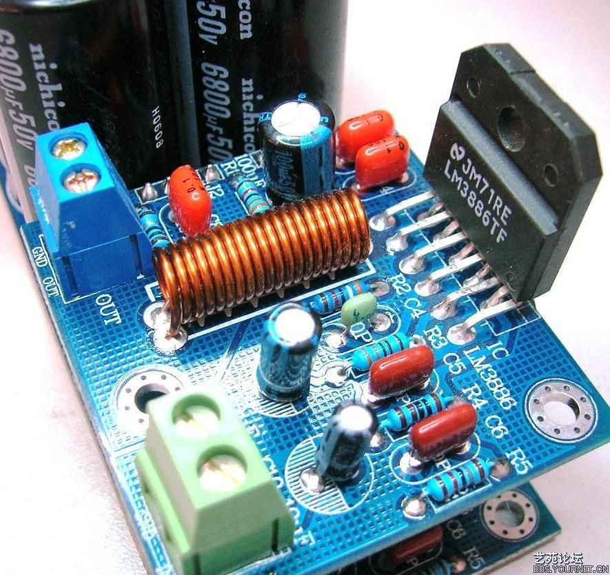

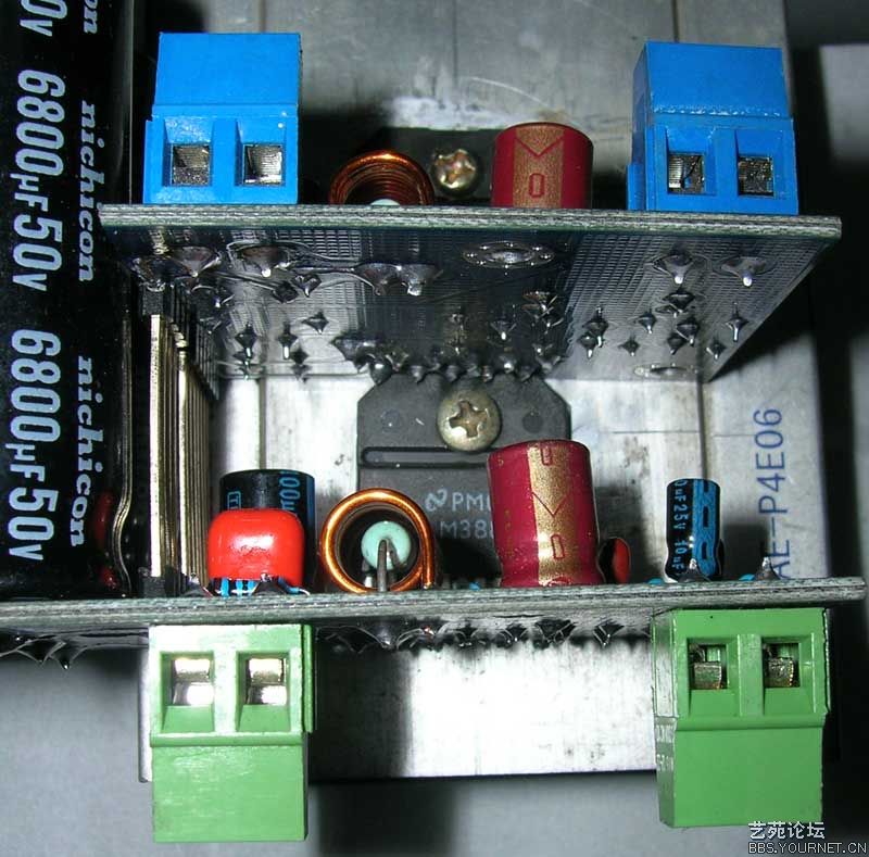

上几张最后装好了的成品图,还是用临时的九洲风神CPU散热片下边把接线座当支架用了,不会挡住又方便接线了,一举两得
