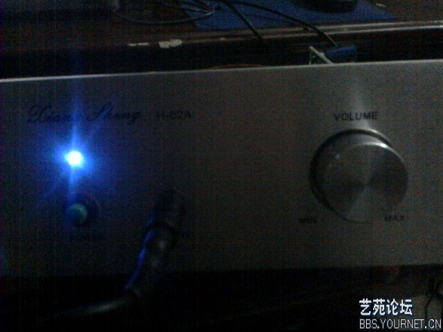

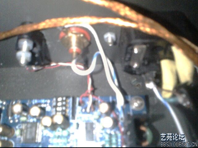

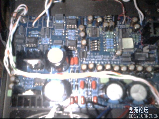

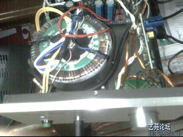

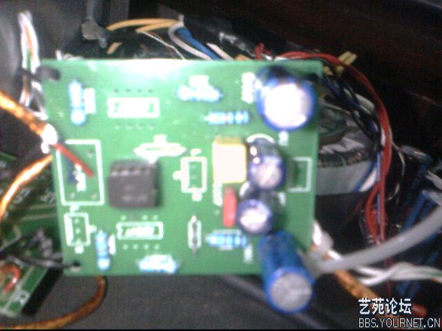

九周年纪念PRO版DAC套件开声一个月。相机被借去南亚没回来。忍不住先上图啦。 采用联想F41MT2330笔记本电脑的HD AUDIO+本DAC+耳机+253G的APE。这电脑开了节能模式后风扇不转。需耳朵贴进才听得到硬盘声。夜深人静听歌不错。这系统和原创A8台机的声音差不了多少。上千首APE想听哪个就听哪个。 线比较乱。懒得整了。凑到压紧耳机也没听到噪音就行了 杂牌牛。双18双12单6 12V的接在J2。J2三个三端都是5V的。安全 双18经司服的三端稳压后供给5个运放供电。散热片微温 陶封的5532 耳机放大板。入了AKG501后换4556的RA-1看看 同轴输入和光纤输入。

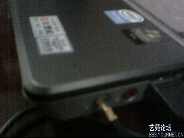

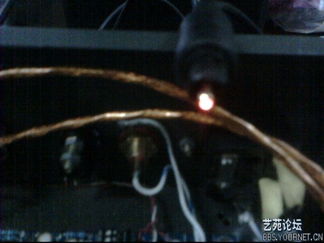

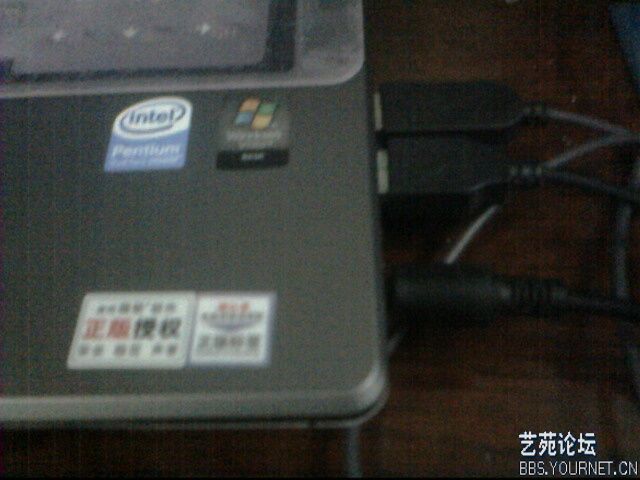

联想F41MT2330笔记电脑的音频/光纤输出。板载的HD AUDIO比AC97强大得多。我的数字输了设成24bit/44.1KHz。 音频/光纤接口漏出的红光 光纤线 AKG的K66。听古典音乐和女声300元这价位无人可比。听流行就差了。比不了我160元的菲利浦耳机 准备入手K501。南宁的利安娜太黑了。准备从广洲带回来

爽,就是图片手机拍的,而且是晚上吧,模糊了点 ra1线路很简单,据说值得一玩。 hd audio+pro居然有如此表现,上次有朋友是光驱+9周年,堪比原创a9.8,呵呵 你那个牛好大,估计给功放用都可以了
