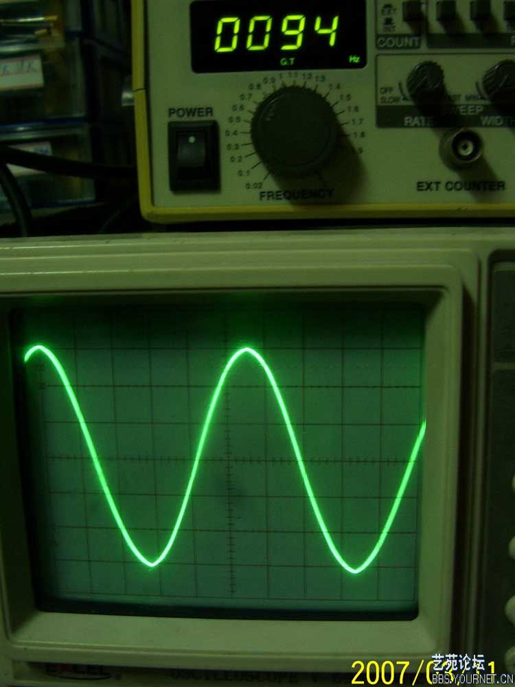

改进版,修正了第一版整流二极管过孔偏小问题,改变滤波电容的过孔,更有利于固定,增加排针固定位,方便安装以及固定,减小3886 IC顶层焊盘,防止焊锡的时候加锡太多导致短路的可能。 费了一番工夫之后 用上了ON的MR756做为整流,大手笔啊。 新增加的支撑位 开始测试,以下所有测试在电源为正负25V,8欧纯阻负载,输出电压30PP条件下测得 输入信号频率在图片上可见。 正弦波还算不错,下边方波测试图 20KHZ上升沿明显过冲,调整了下补偿电容,一番调教之后 先方波 再来正弦波 之后是上电喇叭和音乐实听,依然是没有任何噪声 声音嘛,有调教过的和没调教过的还真不一样!! 调教方法请搜索白版关于3886的文章。

上面的图貌似用普通非屏蔽线连接哦?
发表于 2008-3-12 18:53 |只看该作者
非常普通的信号线哈.....耳机剪下来的。
