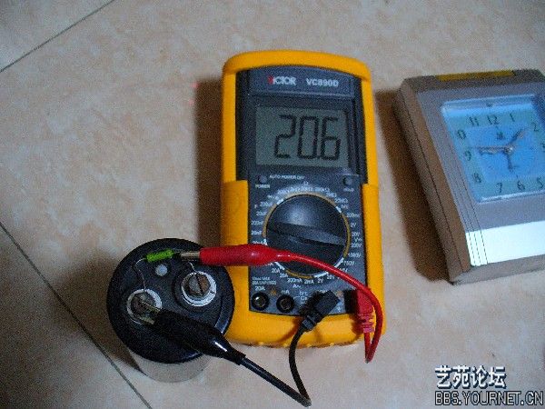

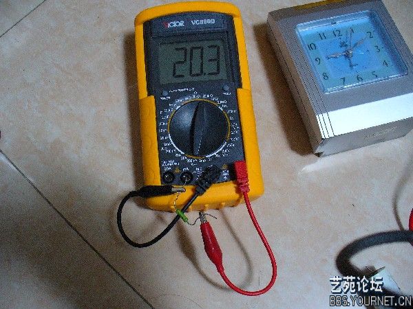

第一个:放电时间300秒;电容两端电压从33.8伏降到22.2伏;电阻20.3千欧。
计算: I=(33.8/20300+22.2/20300)/2=0.00137931(A)
Q=It=0.00137931*300=0.413793(Q)
C=Q/U=0.413793/(33.8-22.2)=0.0356718(F)=35671.8(Uf)
第二个: 放电时间300秒;电容两端电压从33伏降到21.7伏;电阻20.3千欧。算出来的C=35768.8UF 可以看出这两电容的容量还是很充足的。为验证这方法的准确性,用电容档测了两个小电容,和本方法进行比较,于是就有了第三,第四次测量。

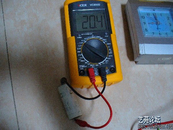

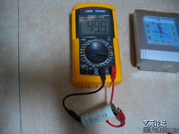

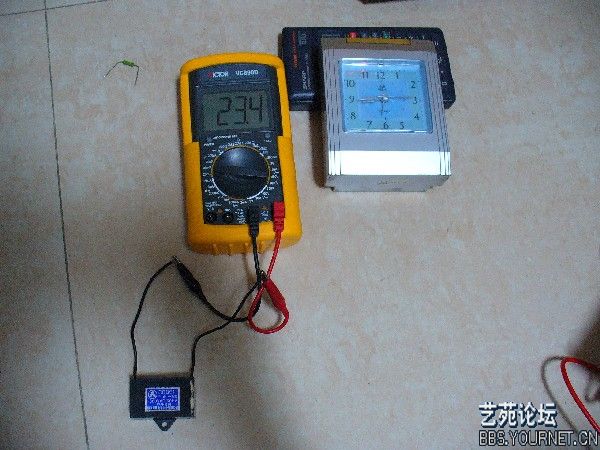

第三次:由于是小容量测量,这次利用万用表电压的内阻测量,更简单。放电时间20秒;电容两端电压从48.9伏降到17.9伏;万用表电压档内阻10兆欧。
第四次:放电时间120秒;电容两端电压从52伏降到28.8伏;万用表电压档内阻10兆欧。计算出电容值20.9UF,实测20.4UF。
由此可见测量的结果是准确的。大家可以试试,也可用充电的方法测量,相信也会很准确的。
