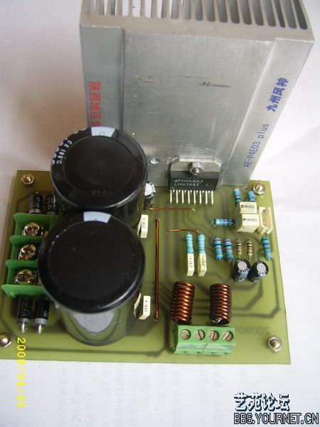

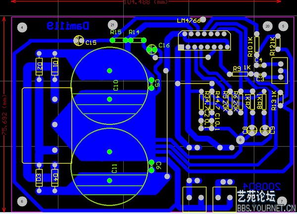

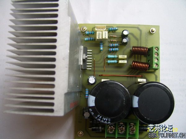

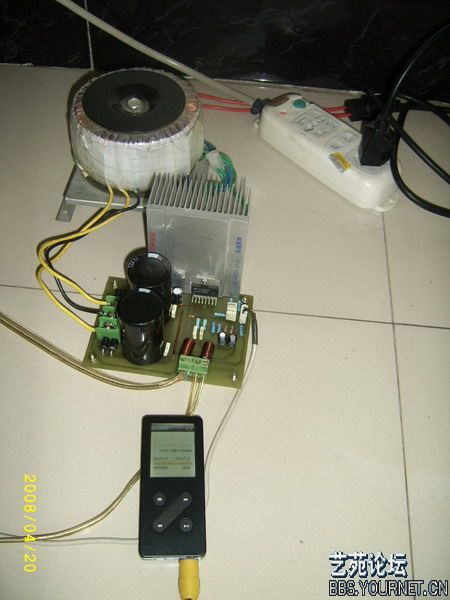

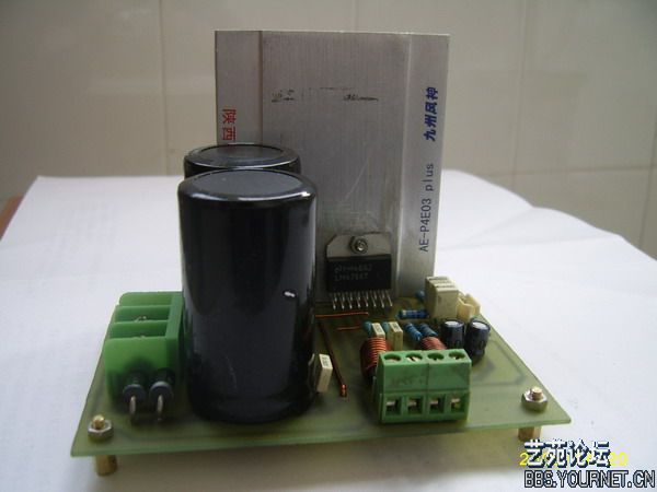

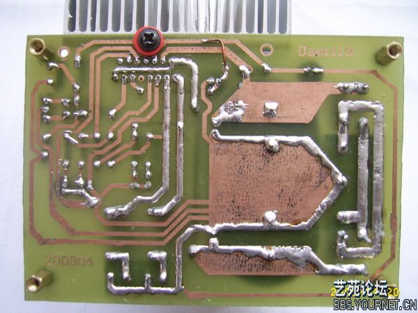

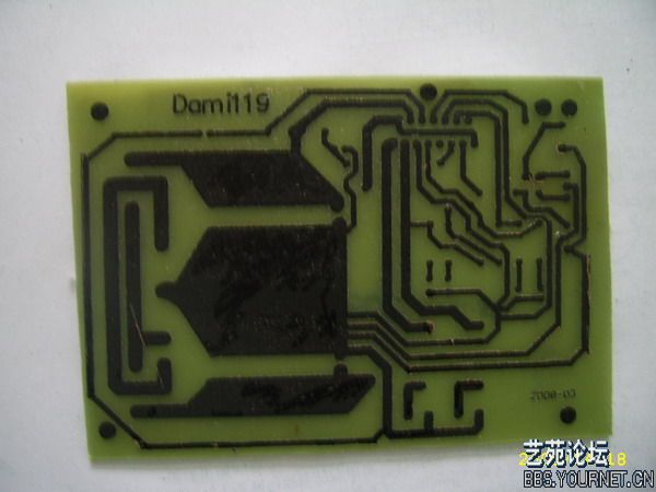

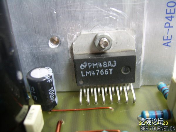

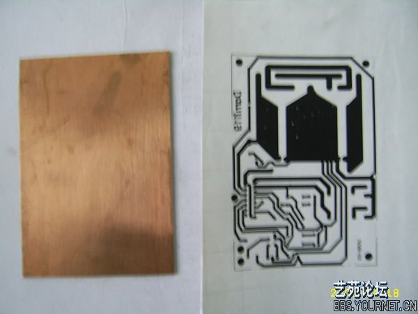

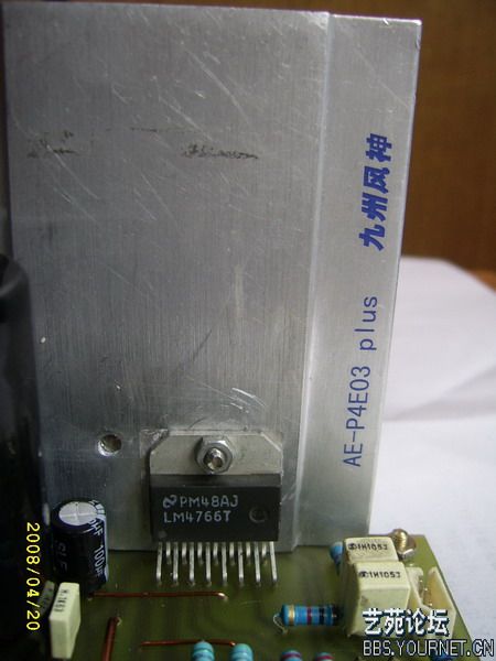

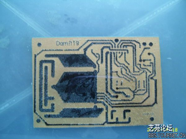

近来按照LM4766的官方电路做了一个功放,因犯了两次低级错误,烧毁了两块4766,第三次才出声。现把整个过程贴上来。 自己做的PCB图 裁好的傅铜板和PCB图。 放在双氧水和盐酸中腐蚀。 腐蚀好的板子。 4766 整体图 还在裸奔
发表于 2008-4-20 23:30 |只看该作者
热转印比我的好多了,不错不错
发表于 2008-4-22 09:07 |只看该作者
看到九洲风神,哈哈.........风神不错!!用在小功率IC功放很好。

发表于 2008-4-23 12:28 |只看该作者
摸集成块一点都不热,P4的散热片就是不错。

LZ的功底不错!!赞!! 声音如何?
99822
58
45
2004-2-20
发表于 2008-4-24 21:17 |只看该作者
接在漫步者1000tc上感觉,声音不错,视听蔡琴的歌感觉更清澈。
