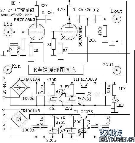

发表于 2008-4-26 00:08 |只看该作者 |倒序浏览
这个前级本来设计有10倍放大的功能,现在我想把这个电路改为 无增益的 胆缓冲电路,希望原电源电路不变,请高手们进来指教一二!

发表于 2008-4-26 15:36 |只看该作者
这款二级放大电路如改为无增益的胆缓冲电路会对动态细节有所影响! 可以参考6n3阴极跟随器线路,来满足你的要求

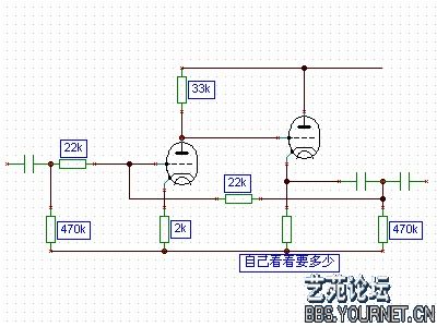

发表于 2008-4-26 16:12 |只看该作者
看看这

发表于 2008-4-26 23:27 |只看该作者
我需要有3至5倍的增益就够了 请高手指教。

发表于 2008-4-27 10:14 |只看该作者
将反馈电阻20K换成8K就有5倍放大了
