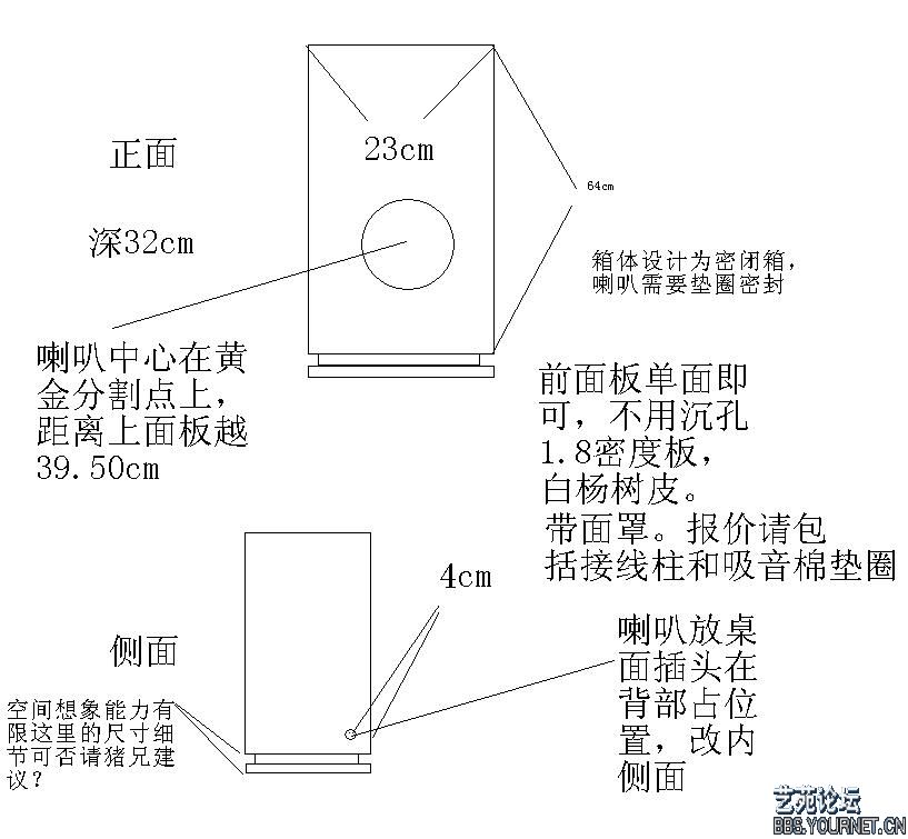

做个书架箱体不包括运费707,是不是我的贴面太好了。
发表于 2008-6-25 20:11 |只看该作者 |倒序浏览
做个书架箱体不包括运费707,是不是我的贴面太好了。 东方之猪的回信说: 箱体490元,那个底座加80元,网罩每只30元,接线柱每只8元另算,棉15元,贴棉费用30元 490+80+60+32+45=707元,,其中任一部分可以选择或去除                              谢谢   这个价格按前面板活动下陷,网罩装上后与四沿平,到手后不满意可以退回,运费各担一半,箱款全退

这是贴面

发表于 2008-6-25 20:46 |只看该作者
请大家看看怎么样修改设计把价格降低一些。我除了改贴面还没想出办法。。。。
发表于 2008-6-25 21:21 |只看该作者
箱体会不会太大了 请泡泡过来看看,你的喇叭的箱体是要几升的

发表于 2008-6-25 23:19 |只看该作者
最终容积35升 箱体合理加固

发表于 2008-6-25 23:23 |只看该作者
以下是引用donfen41在2008-6-25 20:14:15的发言:我原来的预算只有300多的。
箱体300多?没有人做 更不要说加强了 现在物价高涨 逼地人不得不多考虑一些事了
发表于 2008-6-26 08:20 |只看该作者
改成倒相箱箱体变小,估计便宜些,不过倒相管我还不会设计。谁会计算?不要底座面罩减小还可以少100多元。

发表于 2008-6-26 18:02 |只看该作者
以下是引用donfen41在2008-6-26 8:20:01的发言:改成倒相箱箱体变小,估计便宜些,不过倒相管我还不会设计。谁会计算?不要底座面罩减小还可以少100多元。
这喇叭不适合倒相形式
