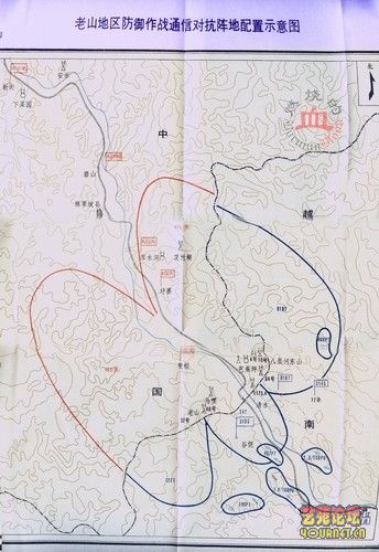

老山地区防御作战通信对抗阵地配置示意图

()战前准备;针对集团军赋予的作战任务,营在后方群配置地域安乐周密组织了二十天的模拟对抗演练,派遣精干的电子对抗侦察小组赴老山52号阵地、八里河东山1175.4高地实施抵近补充侦察;与技侦部门核实敌台情资料,组织技术力量。对参战兵器进行全面检查;携带通信工具至预定阵地试通。营制定了“LJB”通信对抗实施计划,上报集团军批准后,将有关内容通报有关部门及作战部队。十月八日九时三十分,投入超短波l00瓦干扰机五部,40瓦干扰机八部,S207接收机十二部,监测全景接收机一部,短波1600瓦干扰机四套,400瓦干扰机二部,150瓦干扰机两部,双边带侦听车三部,IBMPCXT微型计算机一套;兵力171(其中干部52人,士兵119),组成两个前方分群,一个基本群,一个后方群。分别隐蔽占领八里河东山方向的芭蕉坪.10号,1175.4高地,老山方向的马嘿,52号,50号,49号阵地,茨竹坝及落水洞、安乐、下莱园等十一个阵地。集团军电子对抗指挥组(军区电子对抗工作组)人员分别进入集团军指挥所和139师前方指挥所,干扰群指挥所。所有侦听设备全部开机。至此,完成一切战前准备。
