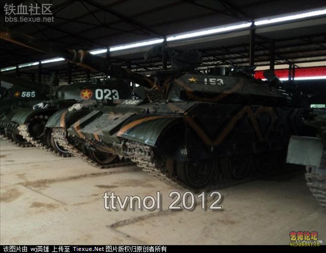

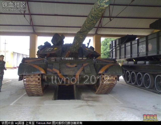

刚在铁血网看到的,加装了楔形装甲和侧裙板,换装了L7型105毫米口径滑膛炮,并加装了一门60毫米口径迫击炮--不过需要车长露出半个身子才能装填发射。

目前中国、乌克兰、俄罗斯等国都针对目前仍在第三世界国家大量服役的T54/55坦克,开发出多个现代升级版本。前苏联1980年代初才停产该型坦克。

中国坦克80年代就装上L7炮了,这都2012了他们才装上。坦克上装60迫大概是复制以色列梅卡瓦坦克的配置,不过第一以色列那是在广阔沙漠地带能看得远,可以从步枪有效射程外轰击;在越南茂密地形上步兵则有很多机会摸近到坦克两百米之内,这时打操60迫的车长那是打半身靶最基本射击课目。第二,以色列坦克的60迫是从炮塔内的炮尾装弹和击发的,车长不用暴露出来。越南人搞一门前装迫是齐人学步不伦不类,好象还没标尺刻度之类的瞄准具。人钻出来就丧失了坦克的保护特性,打这种送死炮还不如把炮筒装到发动机盖板上去,人躲在炮塔后面放炮还不影响炮塔的旋转和战斗,或者叫步兵上来操炮也行,节约宝贵的坦克手。
图片是以色列坦克上的60迫,估计是用来打击被坦克主炮和机枪压制在沟坑里跑不了的步兵。
