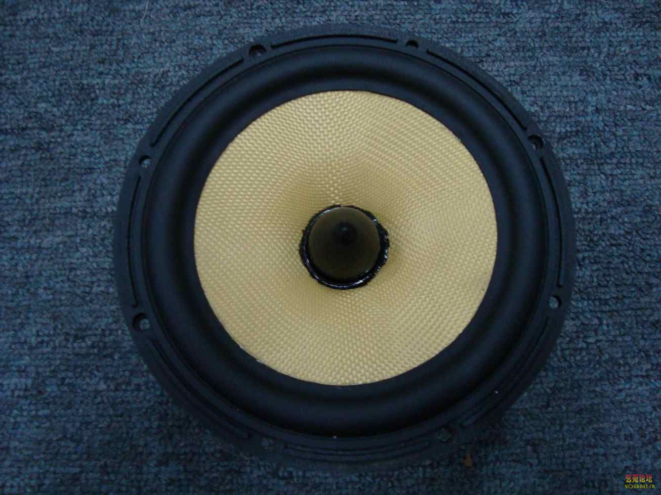

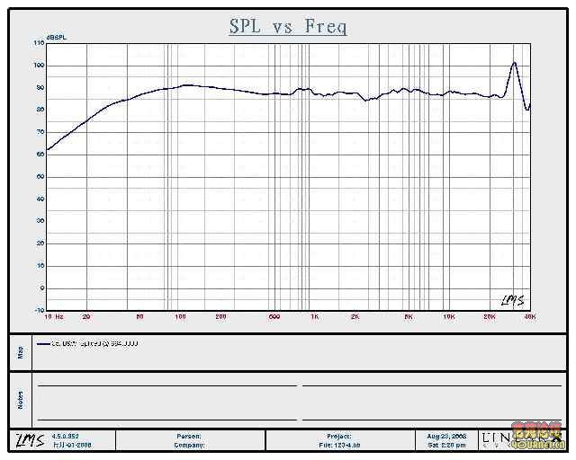

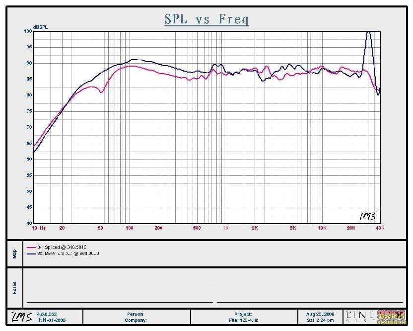

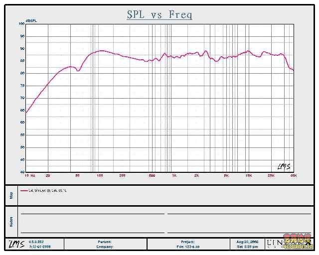

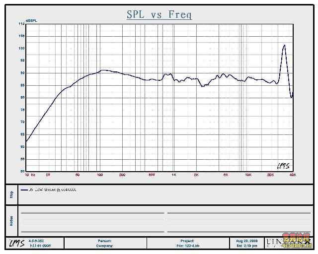

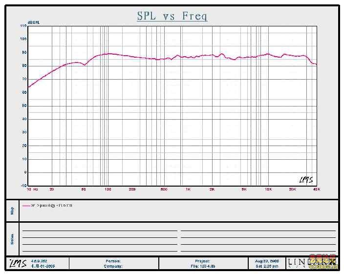

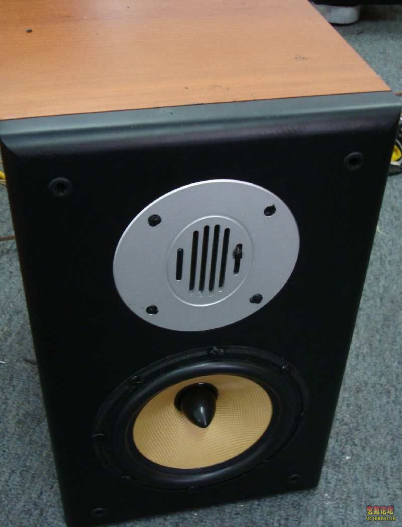

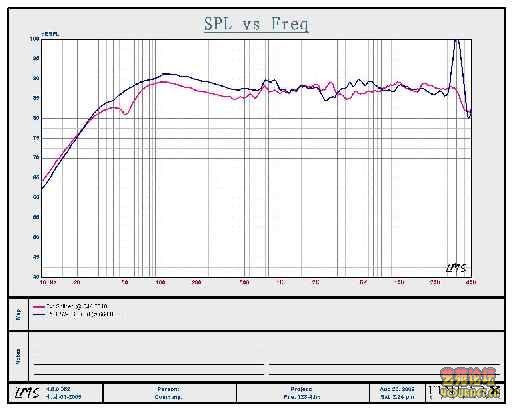

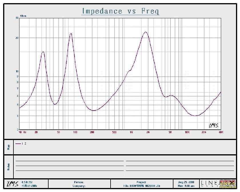

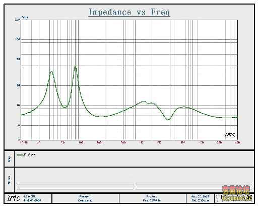

2008-大家好!这是我刚弄完的书架箱FC1和B&WCDM1的测试对比,请各位赐教.如何在不改变频响曲线的情况下把阻抗曲线补平直!
低音单元是6-8(新弄好的)
低音单元是:RT1.3
这是FC1用5db显示的频响曲线图(下图)
这是FC1用10db显示的频响曲线图(上图)
这是B&W用5db显示的频响曲线图(上图)
这是B&W CDM1SE用10db显示的频响曲线图(上图)
这是B&WCD M1SE的阻抗曲线图(上图)
这是FC1用阻抗曲线图(上图)这是自制FC1和B&WCDM1SE用5db显示的频响曲线图(上图)
这是FC1用5db显示的频响曲线图
这是自制FC1音箱用的低音喇叭图
这是自制的FC1的写真照片!
发表于 2008-9-22 22:14 |只看该作者
搭车问个问题,如何把频响曲线弄直。

楼上头像咋这么大?
喇叭频响弄平,可能要调整分频器和箱体容积了

发表于 2008-9-23 18:02 |只看该作者
我说的是如何在不改变频响曲线的情况下把阻抗曲线补平直!
